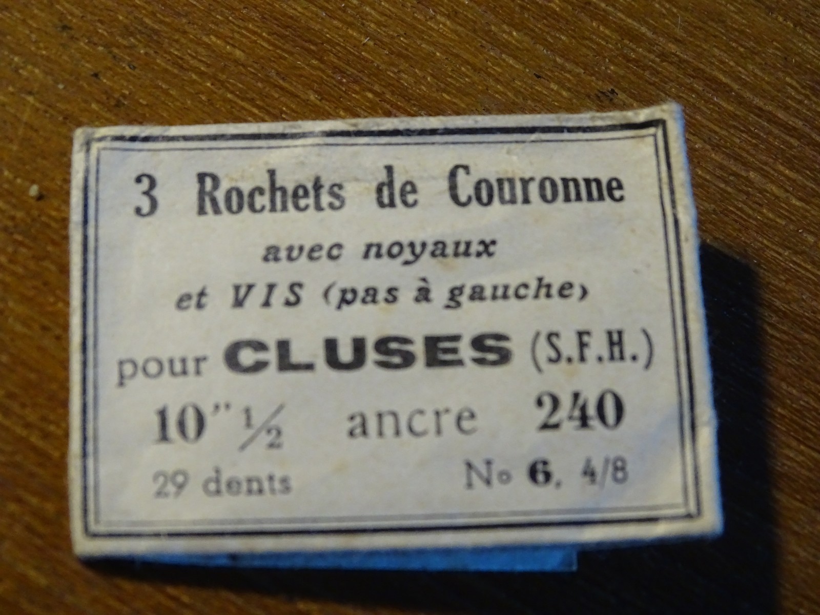

    @Breitmax Je viens de trouver le mouvement dans un vieux bouquin de Flume:
    Selon le bouquin c’est un S.F.H 10,5 »’
    Le seul problème c’est que je ne sais pas ce que c’est que cette manufacture. Ça sent bon son « Société Française d’Horlogerie », mais parfaitement inconnu des éditions plus récentes du Flume.
    On trouve une « Société Française d’Horlogerie Zenith » mais on trouve aussi ça sur la baie
    [ICI vos demandes d'IDENTIFICATION et RENSEIGNEMENTS de vos montres] - Page 26 S-l1600
    Mais CXluse n’est pas répertorié chez Flume. clown clown
    On tourne en rond. Comme mon téléphone portable ne fait que téléphone je ne peux pas faire tout de suite une photo de la page du vieux Flume mais je cherche une solution.
    Mais la piste est la bonne, voyons voir où elle débouche!
    #420004688882
    Breitmax
    Génial !! On y arrive !
    [ICI vos demandes d'IDENTIFICATION et RENSEIGNEMENTS de vos montres] - Page 26 Sfnr
    Ce serait Cluses SOFRANHOR donc ?
    #420004688883
    Breitmax
    Trouvé à l’instant :
    [ICI vos demandes d'IDENTIFICATION et RENSEIGNEMENTS de vos montres] - Page 26 Kxlf
    issu de « Revue française des Bijoutiers Horlogers, Pierre Johanet, s.d. [1947], p. 3. » trouvé sur le site des archives bourguignonnes malheuresement il n’y a que la table, si quelqu’un possède cette revue ?
    Ce serait donc un 240.33 j’imagine ! J’attend de voir ta photo !

    Hypnos
    J’ai réussi à décrocher ma femme de Candy Crush et je lui ai subtilisé son smartphone Mr. Green
    [ICI vos demandes d'IDENTIFICATION et RENSEIGNEMENTS de vos montres] - Page 27 2303010245056519418123710
    Comme quoi il ne faut jamais rien lâcher Fier 2

    Breitmax
    Génial ! Un grand merci pour ton aide Hypnos !! Je vais me renseigner sur cette fabrique ça m’intéresse !
    #420004688888
    Hypnos
    Un peu d’information à extraire peut-être de cette page (merci au traducteur en ligne parce qu’en russe il ne me reste qu’à peine quelques miettes de ma scolarité)
    https://violity.com/publication/1334-alfred-rannaz-godinnikar-virobnik-mehanizmiv-i-politik-zheneva-shvejcariya-ta-klyuz-franciya-chastina-1-3
    https://violity.com/publication/1373-alfred-rannaz-chasovcshik-proizvoditel-mehanizmov-i-politik-zheneva-shvejcariya-i-klyuz-franciya-chast-2-3
    Je n’ai pas trouvé la troisième partie mais j’ai vu passer la référence à la manufacture SFH
