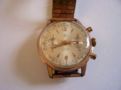

    Je viens de trouver cette merveille sur la baie.
    [ICI vos demandes d'IDENTIFICATION et RENSEIGNEMENTS de vos montres] - Page 13 S-l500
    Quelqu’un connait cette marque ?
    J’ai pris ça sur la baie hier. Je soupçonne un valjoux 7730 dedans.
    Vérification dès réception dans la semaine.

    Raté.
    Il s’agit d’un Landeron 248.
    poussoirs un peu durs (ressorts rouillés) et un levier de poussoir (je ne connais pas le nom de la pièce) cassé que j’ai pu charogner sur un vieux Landeron 48 (beau coup de bol et merci papi). Mais le reste est ok. Cadran propre et beau plaquage 10 microns peu abimé.
    Encore merci à vous, Fameurs, pour vos conseils, trucs et astuces. Le coup du boulon collé m’a évité de saccager la belle.

    C’est Cort la marque. Marque créée par Cortebert en 1959
