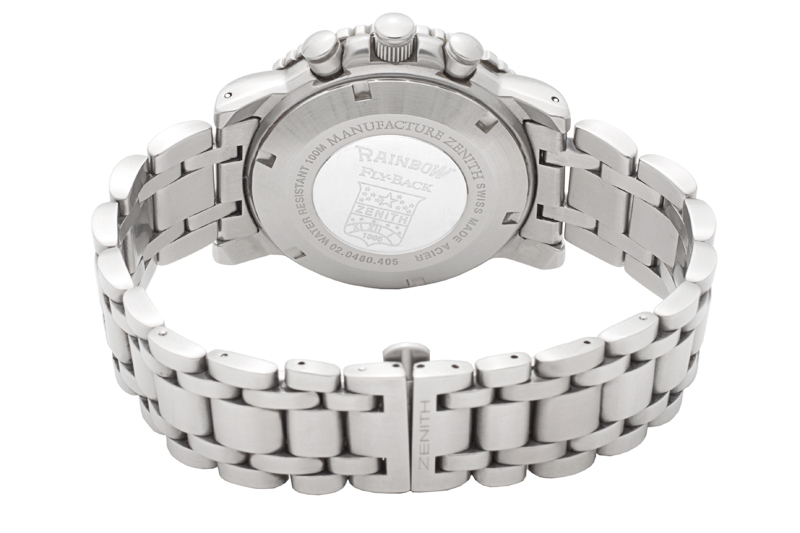

    Mon bracelet acier préféré en confort est celui de la Zenith rainbow flyback, tout acier brossé, avec boucle papillon:
    heyyy j'ai besoin d'un coup de main les Fameurs , bracelet Acier K-05 - Page 2 IMG_1496
    heyyy j'ai besoin d'un coup de main les Fameurs , bracelet Acier K-05 - Page 2 M_03.1125_3.jpg?w=120&auto=format&fm=jpg&q=55&usm=50&usmrad=1

    Perso la bouque papillon est moins pratique à mettre.
    Celle de l’Eterna est superbe bravohap quand au réglage rapide de la Tudor c’est peut-être astucieux mais qu’est ce que c’est moche Mr. Green
