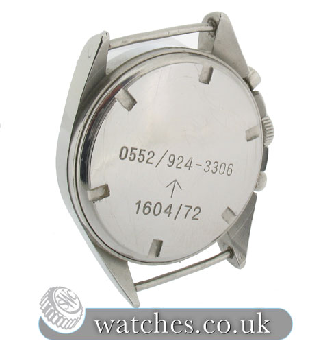

    Je m’interroge sur l’emplacement du signe Broad arrow (sur le boîtier) de la Hamilton ci-dessous :
    Avez-vous une idée de sa véracité ?
    Merci et bon week-end.

    Marquage bidon, manque le corps militaire, surtout en 72…

    Merci Zen
    Je pensais que le 0552 était pour le corps militaire …
    #420004201793
    Cabot
    Effectivement la broad arrow ne semble pas être au bon endroit…
    Quant au corps d’attribution il est bien présent puisque le 0552 dénote une livraison pour la Royal Navy…
    Donc effectivement peut être une bidouille…
    Voilà les marquages corrects sur le fonds; quant au cadran ne devrait il pas avoir le « H » utilisé de Hamilton ??

    Il y a des variations dans la taille et l’épaisseur des caractères mais la broad arrow est toujours au même endroit…
    La tienne vient-elle de loin ? Inde ou autre ??

    Non je l’ai acheté en France dans un magasin qui a pignon sur rue … Sad
    J’avais vue d’autres montres avec le broad arrow en haut mais pas chez Hamilton (chez Lemania notamment).
    Pour le cadran, j’avais vu des Hamilton avec le H comme sans le H.
    Je suis un peu perdu

    Il est possible qu’il y ait eu des cadrans avec ou sans le « H » mais pour ce qui est de la Broad Arrow là ce n’est pas normal… A voir avec le vendeur si c’est un pro; à voir aussi en fonction du prix payé…
    J’ai posté les photos sur MWR pour avoir l’avis des spécialistes… à suivre…

    Merci Cabot pour ton aide. Si tu as un retour de MWR je suis bien entendu preneur.
    Si Zen repasse ici je serais aussi preneur de son avis en fonction de notre échange.
    Demain je vais passer chez mon horloger faire ouvrir la montre pour revérifier s’il y a des références à l’intérieur.
    Et sinon j’irais voir le vendeur (qui est bien un professionnel expert de Paris).
