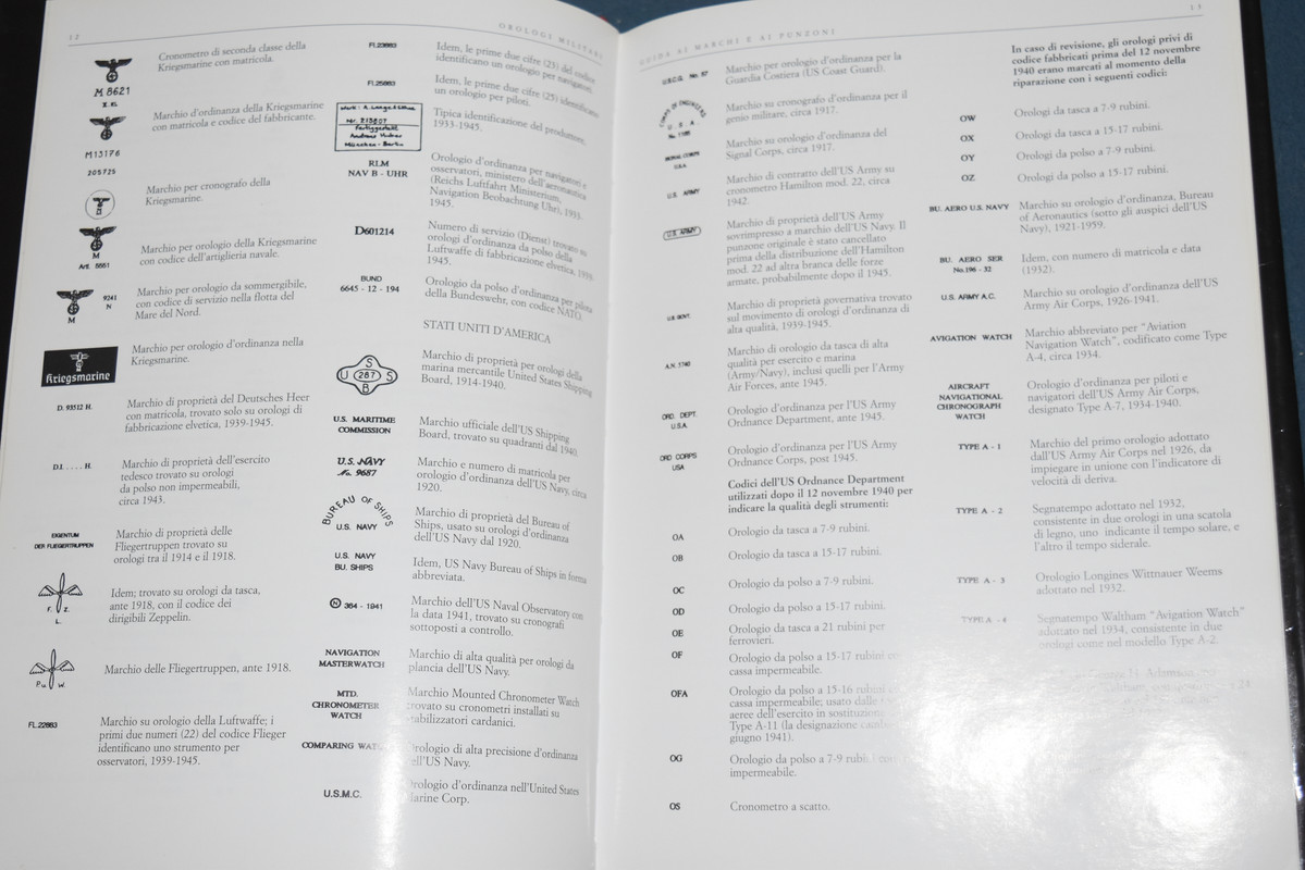

    J’ai rédigé durant ces dernières semaines un guide permettant d’aider à l’identification des montres militaires. Le sujet étant immensément vaste, la liste est pour l’instant non exhaustive et comporte environ 200 inscriptions et symboles.
    Je les ai classés dans des tableaux de cette manière, avec les légendes en dessous :
    Guide d'identification des montres militaires Identi10
    Je me suis aidé d’un document qu’un ami horloger possède mais dont nous ne connaissons pas l’origine. Cet article référence particulièrement les inscriptions anglaises et américaines, et quelques symboles allemands et français. A terme, j’aimerais proposer un guide ultime d’identification des montres militaires avec beaucoup plus de références , mais ça se fera petit à petit tant les informations sont éparses et dures à trouver !
    Dites-moi ce que vous en pensez et si ça vaut la peine que j’y passe à nouveau de nombreuses heures de recherche pour compléter cette ébauche !
    Ca se passe ici : Guide d’identification des montres militaires

    milwatch
    Ce sont les pages du Wesolowski que vous avez scannées. Gros boulot en effet Mr. Green
    Guide d'identification des montres militaires DSC-1461

    QuentinL
    milwatch a écrit:
    Ce sont les pages du Wesolowski que vous avez scannées. Gros boulot en effet :mrgren:
    Sais-tu quel est l’ouvrage de référence alors ? Mon horloger a quelques pages volantes mais impossible de trouver la source, j’imagine que le livre doit avoir beaucoup plus de références que je pourrais cataloguer / traduire / expliquer.
    #420004363515
    milwatch
    Guida practica agli orologi militari, 1880-1997
    Par z.M. Wesolowski.
    Ermanno Albertelli Editore.
    isbn: 88-85909-84-1
    #420004363516
    QuentinL
    Merci bien, j’y jetterais un coup d’oeil et ça me permettra de créditer la source et d’ajouter un lien vers le livre en question !
