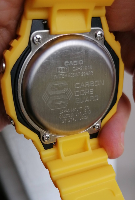

    Alors j’essaye de regarder plus en détail, notamment du côté de la référence ainsi du n° de module au dos de la montre :
    Voici la photo prise après.
    G-shock Casioak ga-b2100 (banana fluo bluetooh solaire), vraiment ??? IMG-20230219-181313-2
    Voyez-vous les même incohérences que moi ?
    – module 5611 (alors qu’il me semblait que pour bluetooth+solaire ce devrait être 5689)
    – modèle GA-2100h (alors que j’attendrais plutôt GA-B2100). (et la photo précédente de la face montre bien une ga-B2100c il me semble (à moins qu’il existe un autre modèle??))
    – pas d’indication « Tough Solar ».
    – et enfin, pas d’attache rapide pour le bracelet.
    Question :
    Pensez-vous que la combinaison de la face (avec les indications bluetooth et tough solar) avec le dos qui indique 5611+GA-2100h) est possible ??
    Cela vous inspire autre chose ? Un modèle qui m’aurait échappé peut-être ?
    nota bene : je pense la vendeuse de bonne foi, juste ignorante de sa montre…. à moins que ce ne soit moi !!!
    C’était un peu long, désolé, mais j’espère que vous pourrez apporter un peu de votre expertise.
    Cordialement,
    Pierre.

    #420004811986
    Jezza_06
    Alors je suis pas un expert, mais l’inscription « Bluetooth » me parait très grossière comparée à toutes les photos qu’on trouve sur le net (a moins que ce soit la qualité de ta photo ?).
    Tu as les papiers de la montre ? Ce serait pas une montre « alibaba express » ?
    #420004811987
    Ant1v
    Je crois qu’il s’agit d’une contrefaçon, désolé. La typo ‘Bluetooth’ est floue, celle ‘Tough Solar’ semble de travers. Au niveau de l’écran digital, il semble y avoir quelque chose qui cloche aussi si tu compares à une photo officielle.
    #420004811988
    elanion
    les inscriptions cadran sont des contres façon …. moi je lis Toligh solar a la place de Tough solar , c’est subtil mais réel et l’inscription Bluetooth n’est pas bonne non plus .
    Tout le reste aussi sens le faux , ce qui expliquerait ton problème d’aiguille jaune qui ne bouge pas et du menu des modes qui ne correspondent pas …. et des inscriptions du dos qui sont farfelues ….

    #420004811990
    PetitP
    Merci à vous quatre !!
    En effet :
    – le « U » (ou ce qui devrait en être un sur ma montre) a une base moins arrondie, et oui il semble qu’il y a un petit espace qui donne TOLIGH au lieu de TOUGH.
    – l’inscrisption « Bluetooth » n’est pas aussi nette (grossière comme dites) que sur la vraie.
    – un soucis d’horizontalité.
    – et j’ai repéré une autre incohérence, le chemin de fer sous la petite aiguille jaune « non peint » alors qu’il aurait dù être blanc.
    …. Punaise, j’aurais dû nommer ce fils « jeu des 7 erreurs » Very Happy Very Happy !!!
    Si vous en trouvez d’autres…(perso, j’en ai repéré une autre, plutôt grossière aussi).
    Pour les papiers, il y en avait…. mais pas les bons (notice d’un autre module (5146 5425)).
    De plus, oui en effet, ça pourrait une montre Alibaba, la dite notice est en anglais + deux langes asiatiques ressemblant au chinois madarin.
    G-shock Casioak ga-b2100 (banana fluo bluetooh solaire), vraiment ??? IMG-20230220-111445

    #420004811992
    koda38
    Je possède également cette montre, je vote également pour une merguez et tu peux rayer « la vendeuse de bonne foi » Chinois

    Zeclarr
    J’ai trouvé deux autres différences : le tough solar débute trop au centre de la montre par rapport à l’original et les chiffres digitaux dans le cadran supérieur sont en pointillés alors que ce devrait être des barres.

    #420004811998
    PetitP
    Spoiler:
    Bien vu pour l’affichage. +1 !
    Quand à moi, j’avais vu ensuite que la peinture jaune sur la petite aiguillle d’affichage de Mode était appliqué sur un côté , alors qu’elle devrait au centre et bordée de noir à droite et gauche.
