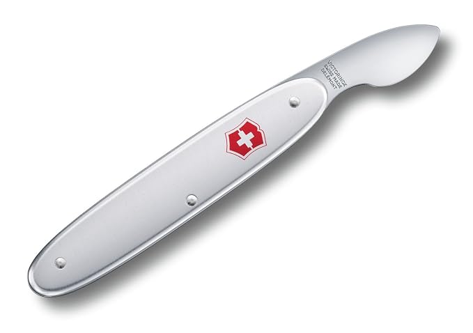

    #420003937815
    tiabo
    Bonjour Tom83000
    avec quoi votre Horloger Tudor a tenté de l’ouvrir ? Un simple « couteau » du genre
    Fond clipse impossible à ouvrir chrono v72c 61EV1yYqiWL._SX679_
    ou alors avec une « machine » ?
    Risquer de l’abimer c’est de toute façon l’unique solution pour voir comment et dans quel état et le mouvement…
    ensuite en effet l’estimation présentée me semble bien haute…
    Je tenterai d’aller voir un autre horloger si vous êtes sur Paris, j’ai qq adresses à vous donner…
    une solution intermédiaire si c’est franchement « soudé »… c’est peut être de jouer sur le chaud/froid…
    afin de créer une dilatation du métal , ce n’es pas sans risque… mais si plusieurs horloger n’y arrivent pas…
    Le coup de chauffer le fond (avec une panne à souder par exemple ou la pointe d’un fer à repasser) sur le côté du fond de boîte puis d’appliquer un glaçon doit permettre d’avoir le « pop » sans forcément ruiner la montre…
    y aller molo comme toujours en dernier recours… et je ne dis pas de mettre la montre au four à 200° et la balancer ensuite au congélo… car là c’est plus un « pop » mais un katastrofen assurée…
