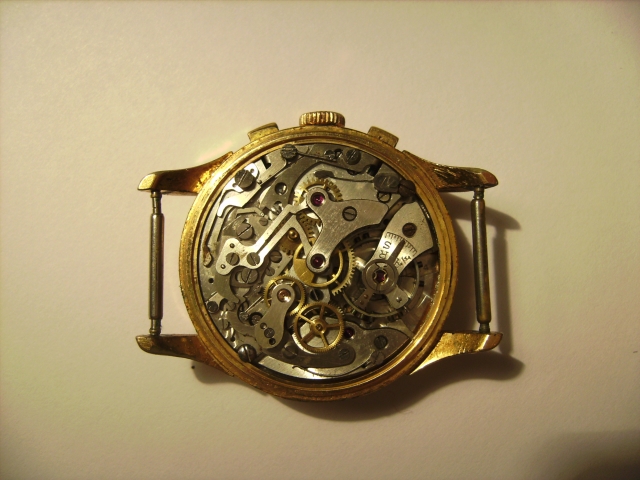

    Quid des modèles à 3 poussoirs?
    Fonctionnalités des poussoirs sur calibres Landeron 982041IMG1566
    Celui du haut lance le chrono, celui du bas l’arrête et le poussoir central intégré à la couronne opère la remise à zéro.
    On peut néanmoins effectuer l’arrêt et la mise à zéro directement via le poussoir central.
    Je ne suis pas sûr que la manoeuvre soit pour autant conseillée. Des avis?

    webster
    Aucun marquage ne permet de l’identifier. Le cadran lui-même n’est même pas ‘marqué’.
    Il pourrait s’agir d’un Landeron 47 sans roue à colonnes (ni antichoc Shocked ).
    D’autres images:
    Fonctionnalités des poussoirs sur calibres Landeron 794580IMG1563
    Fonctionnalités des poussoirs sur calibres Landeron 999885IMG1567
