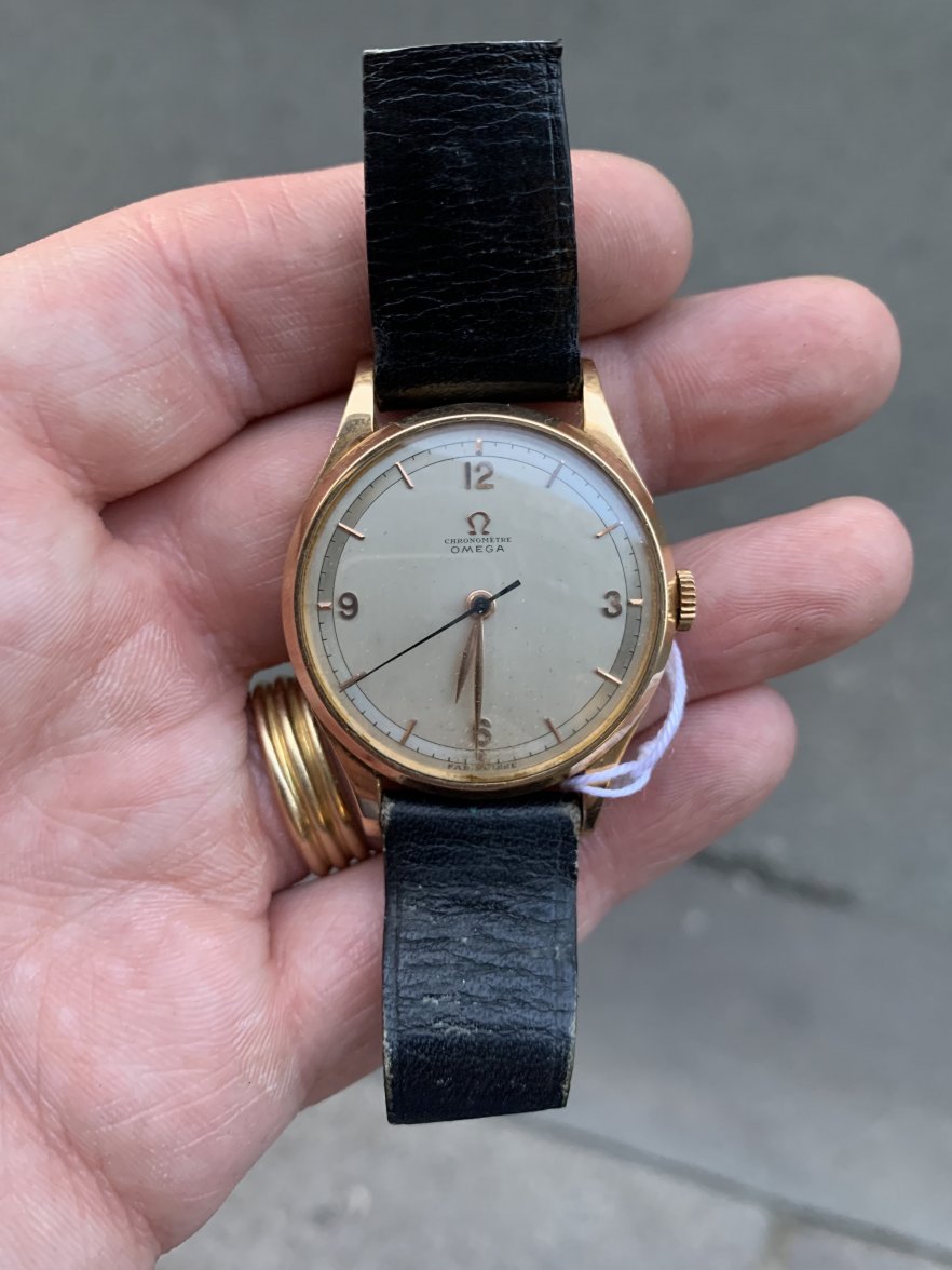

    #420004765927
    scaryfan
    Karote a écrit:
    Allez hop je peux jouer moi aussi maintenant :
    Feu de Vintage ! - Page 7 Pxl_2010
    Si j’en crois mes quelques recherches calibre 30T2 à remontage manuel et boîte de fabrication française. Et d’après le vendeur elle daterait des années 60. Un chouette cadeau d’anniversaire de ma chérie 😁
    Si quelqu’un a des informations plus précises ça m’intéresse !
    Salut !
    Cette montre est magnifique. Très beau cadeau ! thumleft
    En plus, elle est dans un état exceptionnel. Top !
    Je regarde ce soir dans OMEGA – VÀTLT… peut-être vais-je trouver quelques infos supplémentaires… Wink

    #420004765942
    Karote
    Après achat d’un couteau d’horloger j’ai pu ouvrir le fond et admirer un peu le mouvement. Il me semble que ça se rapproche des photos des mouvements 30T2 que j’ai pu trouver, la finition a l’air un peu différente notamment le poli miroir, mais peut être que la pièce a été changée ?
    Feu de Vintage ! - Page 8 Pxl_2013
    Feu de Vintage ! - Page 8 Pxl_2014
    #420004765943
    Arno
    C’est bien un 30T2 ScRg, en adéquation avec le cadran, qui toujours me semble refait, mais pas grave.

    Servius
    @scaryfan
    Le livre de Marc Richon est contre-intuitivement une source peu fiable pour évaluer beaucoup de choses, dont les cadrans… Ce n’était pas l’objectif de l’ouvrage de toute façon…
    @arno
    Le cadran est pour moi sans aucun doute original. Le même exemplaire figure dans les pages du livre d’Erich Lexer sur les chronomètres Omega, son contact est facilement trouvable si doute persiste.
    @Karote
    Les cornes semblent avoir été un peu polies (photos pas assez parlantes), et la couronne m’a l’air ok.
    A moins que votre compagne soit connaisseuse de ces modèles, chance inouïe de tomber sur un exemplaire correct et cohérent (chez un vendeur pro ou pas hein…), et surtout très beau cadeau Smile
    #420004765945
    Arno
    Servius a écrit:
    @arno
    En aucun cas ce cadran est d’origine, en aucun cas et pour plusieurs raisons, raisons qui apparemment t’échappent …
    J’ai eu plusieurs de ces chronomètres et j’ai restauré un grand nombre de cadrans.
    Et je pense même savoir qui a restauré ce cadran.
    #420004765946
    Karote
    Sur le côté restauré du cadran je n’en sais absolument rien, l’historie de la montre (achetée en boutique en province) est celle d’une petite mamie qui a fini par vendre la montre de son mari qui trainait dans son tiroir. Merci à tous de partager vos connaissances et votre expérience, du coup j’apprends beaucoup mais par pitié ne vous écharpez, je vais me sentir mal 😅
    #420004765947
    Servius
    Ca tombe bien, j’ai soif d’apprendre Smile
    Le même modèle, exactement :
    Feu de Vintage ! - Page 8 My_fabsuisse_1
    source : https://squelettewatches.com/chronometres-30mm/
    Autre exemplaire (possédé par un FAMeur il me semble) :
    Feu de Vintage ! - Page 8 30t2-jpg
    source : https://omegaforums.net/threads/30t2-rg-chronometre-roll-call.82314/
    Même cadran, avec marqueurs rectilignes :
    Feu de Vintage ! - Page 8 Other_fansuisse
    Autre exemplaire, avec la particularité d’avoir le Fab. Suisse en bas :
    Feu de Vintage ! - Page 8 1371362-99cc172e1da3748e16a84be9391ea7cb
    source : https://omegaforums.net/threads/omega-30t2rg-fab-suisse-dial-question.142354/
    Je ne poste pas l’exemplaire du livre 30mm Chronometer, mais c’est du même acabit.
    J’ai beau scruter… Je ne vois pas de différence… Encore une fois, si tu peux éclairer nos lanternes @arno…
