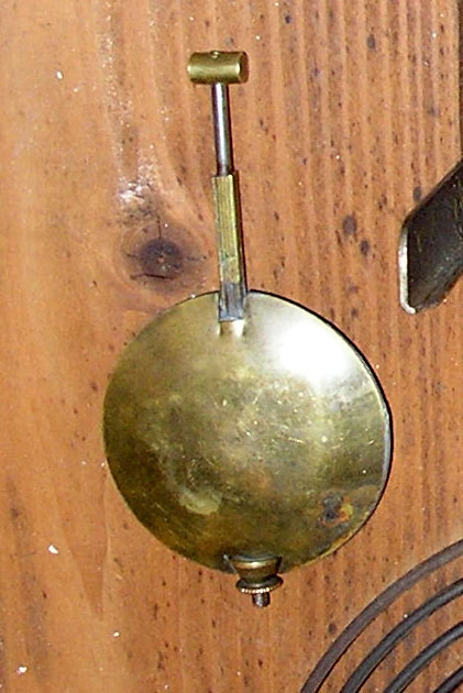

    Pour les 30 ans de ma fille je lui retape un mouvement de Paris et j’ai quelques questions aux familiers des pendules:
    1 – le balancier est perdu et il doit ressembler à ça
    Encore une pendule 1306051129206519411263323
    La pendule m’a été livrée avec une lentille (il n’y avait que ça, pas de tige) que je trouvais sacrément lourde: 225 gr.

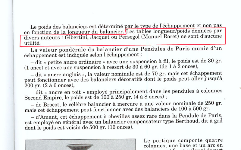

    J’ai compulsé ma documentation et j’ai trouvé des indications contradictoires:
    dans le Gibertini/Jaquet au chapitre « balancier perdu »
    Encore une pendule 1306051129236519411263325
    dans l’opuscule édité par l’ANCAHA (« La pendule de Paris » de R. Chavigny, qui me l’a très gentiment dédicacé clown ) je trouve ça:
    Encore une pendule 1306051129216519411263324
    Vous avez certainement un avis autorisé sur ce point.

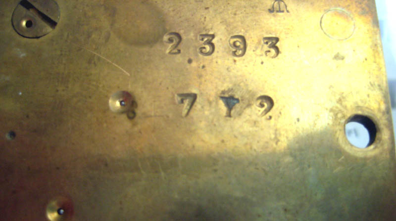

    2 – Pour la longueur du balancier il faudra certainement que je me fie aux chiffres frappés sur la platine
    Encore une pendule 1306051129246519411263326
    Je présume qu’il faut interpréter ça comme 7 pouces et 2 lignes. Isn’t it.

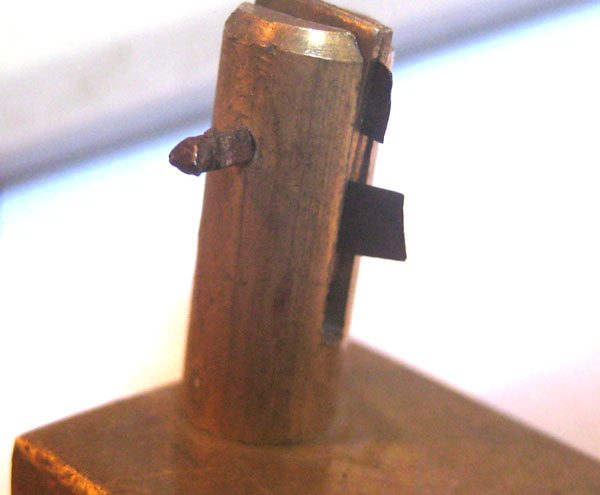

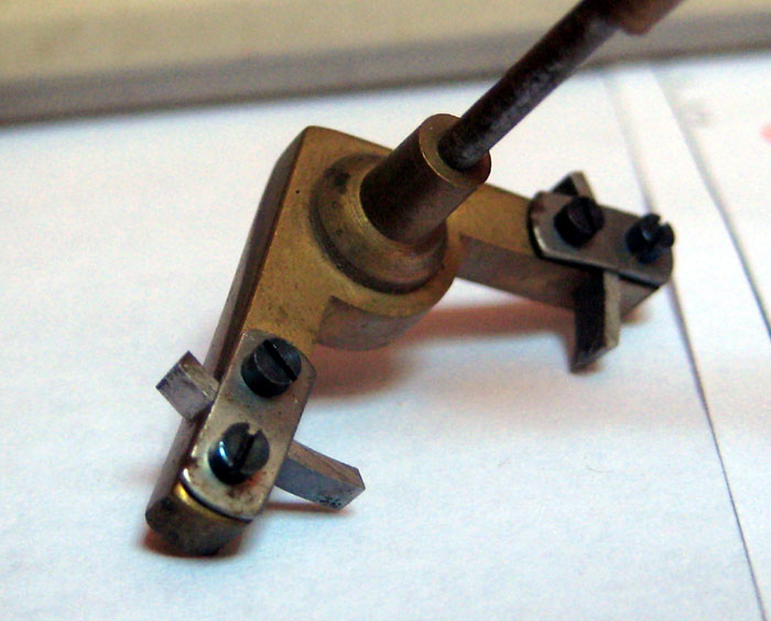

    Un petit complément en écho à mes soucis de palettes d’ancre marquées (cf. un de mes derniers post). Une solution bien pratique pour régler tout ça (omme c’est la première fois que je vois ça …)
    Encore une pendule 1306050142536519411263620

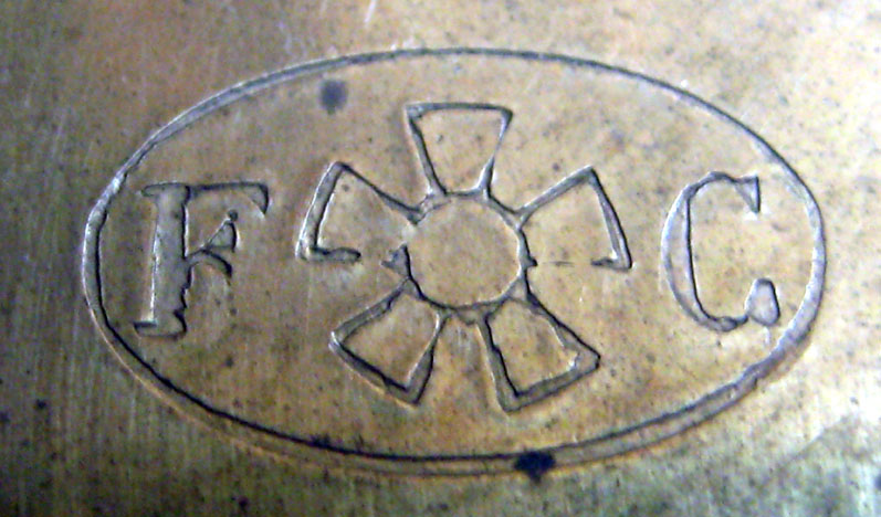

    .. tant que j’y suis quelqu’un a une idée du fabricant?

    et en attendant les réponses sur le poids la masse de la lentille et pour faire bon poids clown quelqu’un aurait-il un balancier comme l’absent?
    J’en ai pas vu beaucoup de la sorte aux puces.

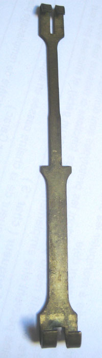

    en fait ce que je cherche ce n’est pas la balancier complet. Il restait sur la pendule ça:
    Encore une pendule 1306050630136519411264671
    plus la lentille de 225 gr (mais là je ne suis pas complètement sûr qu’elle aille avec la pendule.
    Le morceau qui restait va très bien dans la fourchette -fermée- et ce n’est certainement pas une tige comme d’habitude sur les pendules de Paris
    Je suis presque sûr que le bout qui me manque ressemble à ce que j’ai posté. Un truc très court avec un gros « doigt » en travers

    Encore une pendule Fc10
    ici

    « Unbekannte Herkunft » c’est pas un horloger connu Mr. Green et c’est là mon (petit) problème.
    Le poinçon au moins est connu.
    Merci quand même

    Plus sérieusement je ne pensais pas mettre une lentille de 40 gr à un balancier de 35 cm mais là 225 gr pour le mien ça me semblait beaucoup.
    Après, je ne suis pas versé dans l’art des échappements et il est possible que la taille varie surtout avec le type d’échappement. Mais quand R. Chavigny dis qu’un échappement Brocot peut fonctionner avec des lentilles de 100 à … 500 gr je suis espanté.
