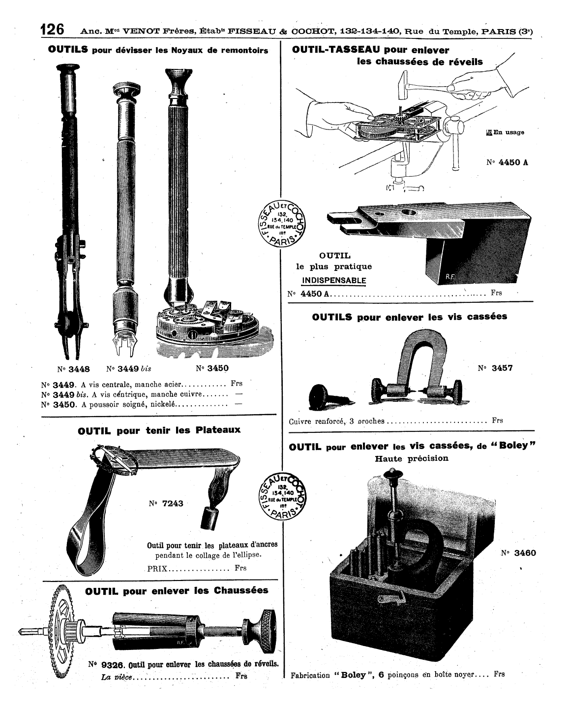

    Il existe aussi des outils anciens pour extraire les vis cassées mais cela ne fonctionne pas dans tous les cas :
    Eau de javel pour éliminer une vis cassée. 0128.T.126.1155.1444
    Je connaissais déjà l’outil à enlever les vis cassées en forme de fer à cheval n°3457 ci dessus,
    mais pas le n°3460 Boley ci dessus.
    J’ai comme l’impression que ça peut se bricoler avec une potence à river et à chasser,
    en faisant on modifiant des poinçons.
    Le principe étant de serrer le tronçon de vis cassée via ses deux extrémités (si la vis cassée dépasse un peu la platine), puis de faire tourner la platine par rapport à l’outil.
