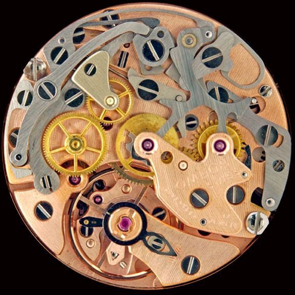

    Pour la petite histoire de l’utilité d’un rubis ou non dans la conception, concernant le calibre de la speed professional, de base Lémania, le 861 est devenu 1861 avec ajout d’un rubis passant de 17 à 18 :
    Le calibre 1861 est utilisé depuis 1997 remplaçant le calibre 861, le 861 est un mouvement Lémania 1873 que lémania fabriquait pour Oméga (on le trouve aussi dans des Breitling Navitimer et dans des Cosmonaute avec la variante 24h, le 1874), ensuite Oméga a racheté ce fabricant et a sorti l’évolution 1861.
    L’empierrage de 17 à 18 rubis a été fait car Oméga s’est aperçu que certains utilisateurs de chronographe se servaient de l’aiguille des secondes du chrono comme d’une trotteuse en la faisant tourner en permanence, d’où si c’était le cas une usure de cette roue qui entraine cette aiguille, elle a donc été empierré pour palier à cette éventualité.
    861
    Du nombre de rubis 1435836724_1424455629_Omega_861_a_web
    1861
    Du nombre de rubis Omega_13
    Le rubis au dessus de OMEGA en plus
