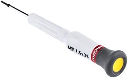

MembreOK, pour le tournevis : FACOM AEF 1,5 x 35 : https://www.amazon.fr/gp/product/B00B1C5JSY/ref=ox_sc_act_image_1?smid=A1X6FK5RDHNB96&psc=1
C’est la meilleure dimension pour ne pas abîmer le pas de vis ?

21 février 2020 à 11h58 #420004269985plop
MembreC’est le tournevis que j’utilise depuis longtemps et je n’ai jamais ripé; par précaution tu peux poser un petit bout de scotch.
Ceci dit il y a certainement d’autres références de matériel horloger disponibles.
Pour la Loctite il est précisé 221, peut être que quelqu’un pourra nous donner les différentes caractéristiques des autres références.
Enfin pour maintenir le bracelet, une paire de mains fait bien l’affaire.__________________________________

22 février 2020 à 7h26 #420004269987davidsto
Membre22 février 2020 à 7h36 #420004269988plop

Pas changer ou visser les vis des bracelet Rolex car tu n’as besoin qu’une seule main pour tenir le tournevis.
La seule opération pour laquelle je m’en suis servi c’est pour remettre des goupilles « en force » sur des maillons ( sur mes Seiko) ou il faut deux mains pour tenir la goupille (parfois des goupilles en deux parties) et la frapper un peu.
NB Ces petits machins en plastoc sont instables et glissent sans prévenir donc il faudrait presque une troisième main pour les tenir fermement …
Juste le tournevis et un petit bout de scotch pour éviter les fâcheuses rayures sur le métal poli si ripage de la pointe.
« I don’t hate people. I just feel better when they aren’t around. » Charles Bukowski2 mars 2020 à 11h57 #420004269989davidsto
MembreJ’ai reçu ma Datejust 126200 en 36 mm mais l’outil ultime présenté ci-dessus ne fonctionne pas pour le réglage du jubilé ; trop gros pour les vis du bracelet ; la pointe du tournevis est plus grosse que le pas de la vis.
Une idée d’un tournevis que je pourrais utilisé ? Les vis ont l’air serré fort ?

4 mars 2020 à 1h27 #420004269991depuis1899
Membreben suffit de prendre un tournevis plus petit non
si le 1,5 ne passe pas la taille en dessous devrait le faire.__________________________________

4 mars 2020 à 4h01 #420004269992davidsto
Membre- depuis1899 a écrit:
- ben suffit de prendre un tournevis plus petit non
Ok mais pas de marque en particulier ?
J’ai voulu essayer avec un tournevis 1mm 1er prix et je n’ai pas réussi à dévisser d’où la demande de conseil ?
A moins que les vis soient très très serrées d’origine ? Je n’ai pas osé trop forcé !
4 mars 2020 à 4h54 #420004269993depuis1899
MembreFacom, Bergeon …. bref un outil de qualité pour une montre de qualité! Et oui il est possible que ce soit serré assez fort d’où l’utilité d’un bon outil.

MembreOk mais c’est peu être dû à la taille du tournevis qui n’est pas adaptée.
Personne n’est en mesure de me dire quel tournevis convient ? Il faut que j’achète les 3 ou 4 Bergeron pour tester ?
J’ai déjà acheté le FACOM cité plus haut et il ne convient pas…
