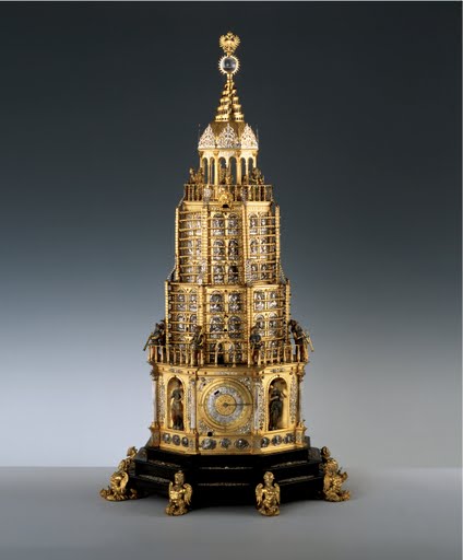

    Bon, tout ça c’est bien joli mais les billes servaient juste à sonner l’heure dans ces horloges. Pour que le mouvement des billes soit employé comme « base de temps » d’une horloge il faudra attendre la fin de la Renaissance. Au tout début du XVIIème siècle, alors que Galilée travaille sur la chute des corps en faisant rouler des billes sur des plans inclinée, Hans Schlottheim à Augsbourg construit ça :
    Des horloges et des billes QblzUYmDVfqIiSLq4X60tE48grJmIV17kSzQoz5IhCuSAUQTIEVdKlDHwnECizk
    source image : https://artsandculture.google.com/asset/rolling-ball-clock/9gFTASf_iFjVkw
    Une horloge tour comportant un « balcon » en spirale descendante qui fait 16 fois le tour de l’horloge. Une bille est lâchée en haut de la rampe et à la fin de sa course en bas de la tour elle libère la bille suivante (Je vous invite à aller zoomer sur le lien source de l’image pour mieux en profiter).
