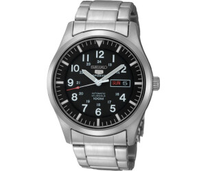

    chez seiko, y’a a la SNZG13K1 aussi.
    vois pas bien la différence avec la SNZG17K1 .. la couleur ?
    demande conseil pour 2nd montre - Page 2 Seiko-watches-snzg13k1
