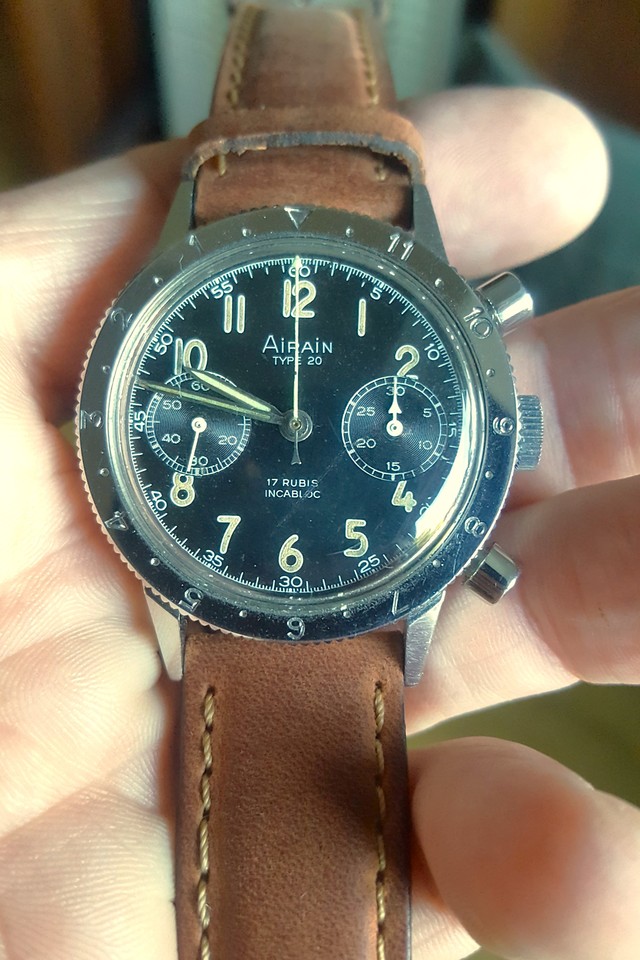

    pour illustrer une photo du chrono terminé (sur laquelle on ne voit rien… c’est dedans que ça se passe Twisted Evil )

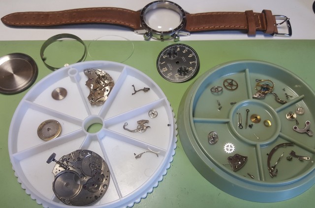

    pour continuer quelques mauvaises images smartphone des travaux faites pour les archives du proprio du chrono en question
    (donc qualité bof !)
    le chrono démonté

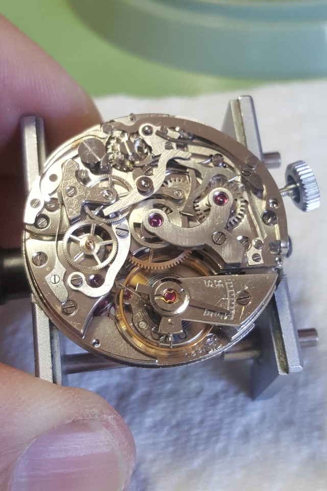

    mouvement en cours de remontage

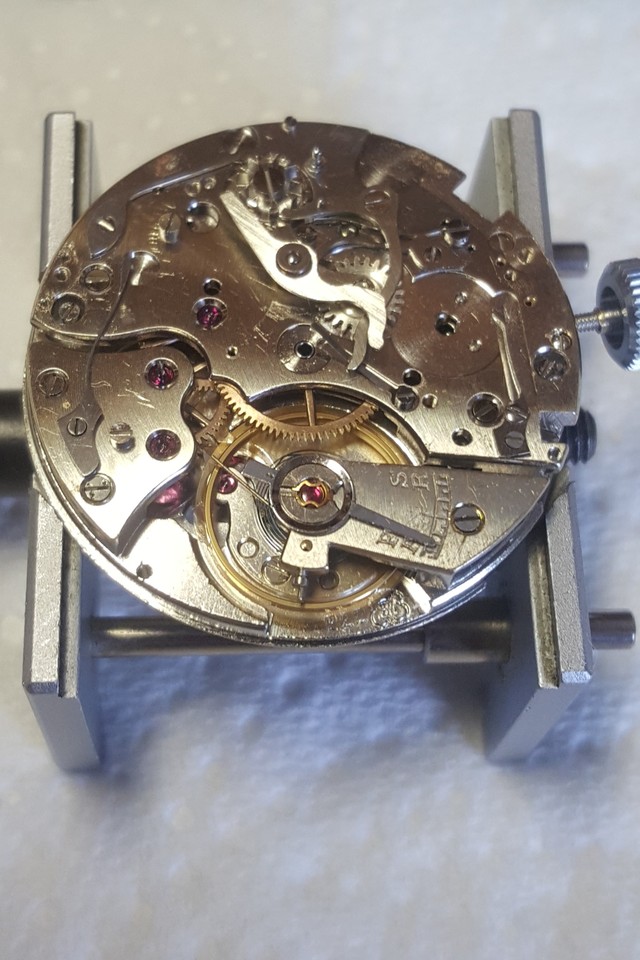

    et remonté totalement
    découverte inconnue lors de la révision d'un chrono Airain type 20 25040710264414657918569824
    Un indice sur la particularité de ce R 222 est visible dans une des photos. Saurez vous le trouver ? Mr. Green

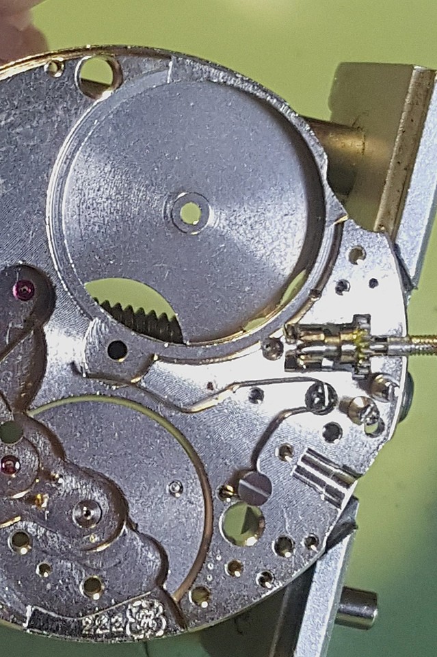

    voici une première photo avec la tige en position remontage
    un ressort est fixé sur la platine, fait un crochet sous la bascule et vient autour du balancier.
    dans cette position la lame est écartée du balancier et celui-ci est libre.

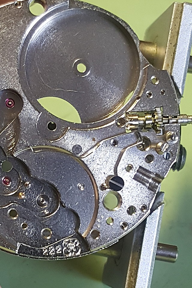

    deuxième photo avec la tige en position mise à l’heure
    la bascule a avancé et a poussé le ressort vers l’avant à l’aide d’un téton (on voit le téton derrière le ressort)
    et la lame bloque le balancier.
    découverte inconnue lors de la révision d'un chrono Airain type 20 25040710264414657918569822
