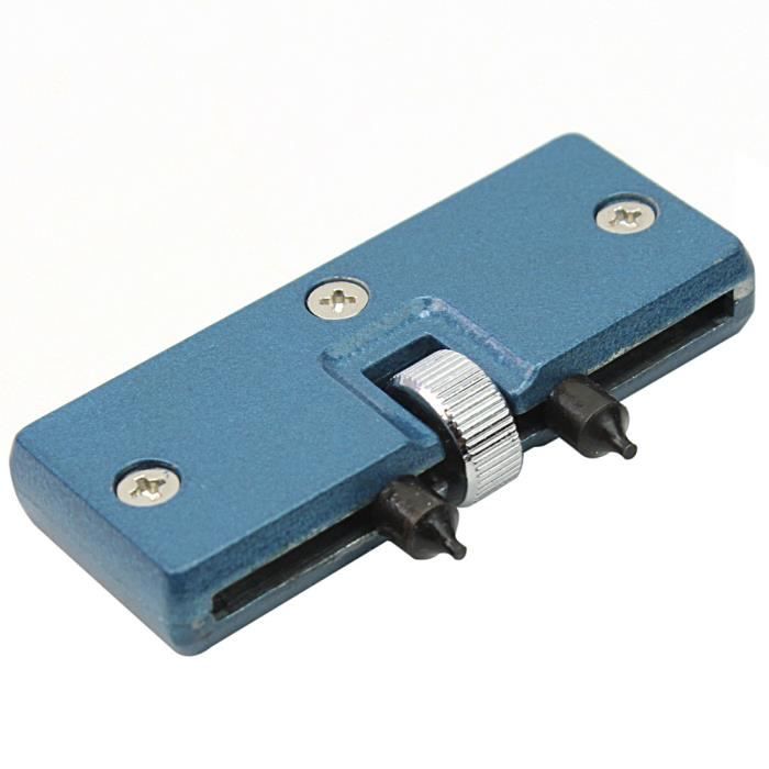

    Les Max Bill ont un fond vissé avec une empreinte un peu inhabituelle.
    Un « ouvre-boîte » suffira-t-il ?
    Faute d’outil adapté j’ai renoncé à ouvrir la mienne pour régler son avance.

    Tass2909
    C’est jouable avec un ouvre-boitier bas de gamme. Tu intercales un film cellophane (3 pour plus d’épaisseur) pour protéger le fond.

    Kerangaro
    Il faut une clef avec ce type de mors :
    Déconvenues avec une Junghans Max Bill 2017 - Page 2 Outil-ouvrir-case-ouvre-couvercle-arriere-montre-w
    et pour plus de sécurité un étau de ce genre pour bloquer le boitier (bien protéger le recto de la montre avec un film ou une lingette) :
