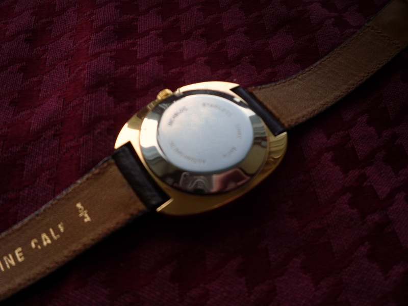

    Je voulais régler cette montre hier (elle n’avait jamais encore passée plus d’une heure à mon poignet) , que voilà la couronne alors dans sa position la plus éloignée du boitier, se mis à se dévisser.
    Lorsque je voulais allé dans le sens horaire. sa tournais dans le vide et ça montait!!!
    Je du donc faire ma mise à l’heure à l’envers…
    C’est quoi docteur!
    Que c’est -il produit à l’intérieur..
    A+

    Bonjour c’est ta couronne qui est mal serré sur ta tige de remontoir.

    Je voulais mettre une ou photos moches… mais on ne peut s’"ÉDITER" soi-même ici alors …
    -je les mets de suite:
    Couronne qui se dévisse.... 1004220807081041825881716
    Couronne qui se dévisse.... 1004220807321041825881718
    Couronne qui se dévisse.... 1004220805031041825881700
    Juste histoire de voir le "malade"
    A+
    LOch-ness

    Couronne à revisser et éventuellement à sécuriser à l’aide d’une cole frein, en espèrant que la tige ne soit pas trop courte non plus…
