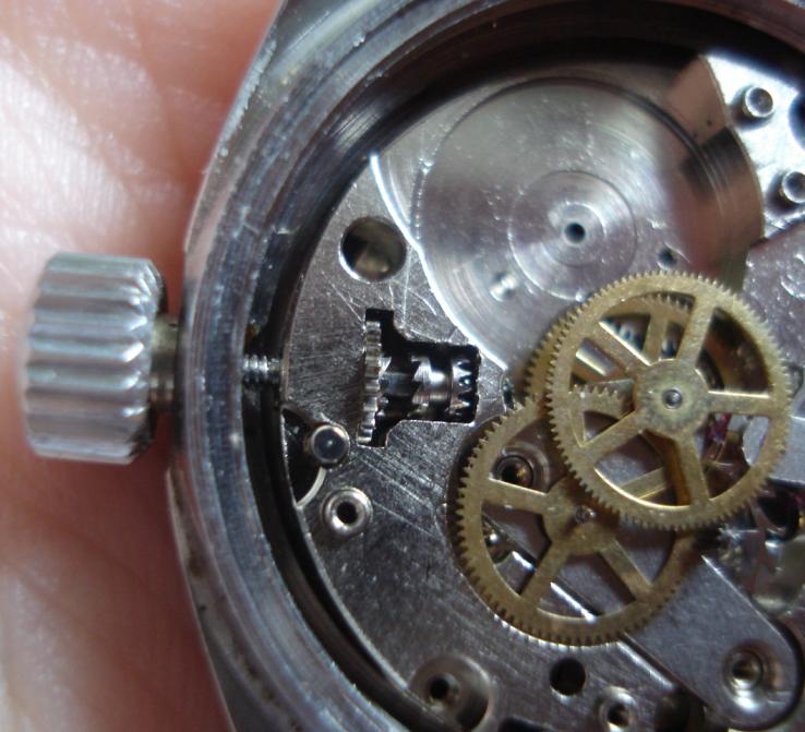

    Bonjour à tous
    Voici maintenant environ 3heures que j’essaye de démonter cette couronne
    Couronne capricieuse 090612111907647973851832
    j’ai vu plusieurs sujets sur le forum mais avec des termes technique que je ne comprend pas vraiment,
    Pouvez vous m’aider ?
    J’aurais peut-être du la démonter avant d’enlever toutes les autres pièces ?
    si vous avez besoin d’autres photos je vous les posts
    Merci d’avance

    Peux-tu préciser quel genre de mouvement calibre etc…
    Sous toutes réserves
    solution 1 , appuyer sur le téton
    solution 2, passer une lame de tournevis jusqu’au fond et pousser vers la tige ou l’inverse.

    la montre est une yema sous marine
    Couronne capricieuse Mini_090612014856647973852683
    le calibre aucune idée voici une photo du calibre complet
    Couronne capricieuse Mini_090612014855647973852681
    et voici le fond de la montre si ca peu aider
    Couronne capricieuse Mini_090612014856647973852682
    #420000740409
    J_oN
    J’ai réussi merci beaucoup pour vos conseils Smile
