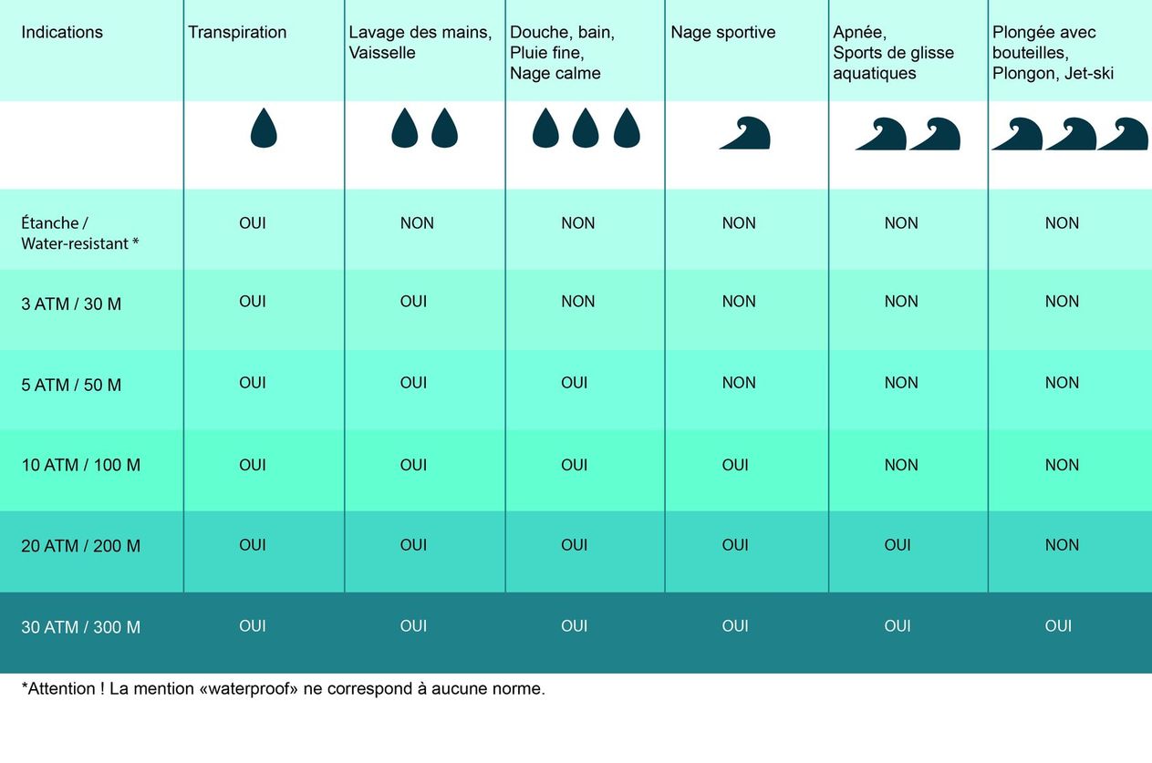

Dans mes recherches, je suis aussi tombé sur un tableau.
J’en avais vu un équivalent ici mais impossible de remettre la main sur le sujet ou il était.Je vous cache pas que ça me choque un peu ce qui y est mentionné.
Pour moi lorsque je vois écrit 50m sur une montre, jusqu’à maintenant, ça voulait dire que tu pouvais plonger avec jusqu’à 50m.
Pas que tu pouvais juste prendre une douche avec!Du coup est-ce que ces données sont vrais?
Enfin, pour situer un peu, normalement je ne devrais pas aller à plus de 5m, 10 GRAAAND max mais pas plus c’est certain!
La question est, est-ce que ça vaut le coup d’investir dans une petite montre certifié 20ATM ou est-ce que je peux me contenter d’une montre « normale » avec ses 10ATM?Parceque bon j’ai rien contre une petite

(Ce sont les 2 qui m’avaient semblé les plus pertinentes c’est pourquoi je les cite. 42mm minimum, 200€ environ, 20ATM minimum)Et toute dernière question, est-ce que ça veut dire, au vu du tableau, qu’il y a des montres qui ne supportent même pas la transpiration?

MembreLe tableau, c’est toujours un débat. Il y a le camp j’écoute à la lettre et pour aller baigner à 1m, je dois prendre une montre étanche à 200m…
Et il y a l’autre camp 50 m c’est 50 m point.
Un peu de lecture ici Nul besoin de lire ailleurs … Arno.Pour moi, une montre affiche 30 m étanchéité, c’est qu’elle a été testée à une pression de 30 m. Elle doit résister à 30 m c’est tout.

MembreQuand j’ai débuté la plongée bouteille, je n’y connaissais rien en montres. L’horloger m’a recommandé une Citizen, 100 m., si je me souviens bien. J’ai plongé pendant des lustres avec, y compris à des profondeurs importantes, j’ai passé mon monitorat (FFESSM) avec, et je n’ai jamais eu le moindre souci. Ensuite, j’ai eu des 200m, et l’une d’entre elle (d’une marque réputée) à pris l’humidité
(il faut dire que la couronne était très abimée).
A l’époque on disait : « Prends une 200m, en plongée à l’air tu n’iras jamais aussi profond. Si elle prend l’eau tu pourras te retourner contre le fabriquant ».
Accessoirement, la lunette unidirectionnelle (qui sert à mesurer la durée de plongée jusqu’au moment où tu commences à remonter) peut servir en cuisine, par exemple pour la durée de cuisson des oeufs à la coque
A mon avis, une 100m (10 atmosphères) de bonne qualité devrait suffire dans ton cas.

Très intéressant et ça clarifie grandement la situation.
Merci!Fort de tout ça je pense que je vais aller vers la Mako 2.
Ses 20 ATM seront laaaaaargement suffisants!

MembreIl faut comprendre que le fameux tableau cause de « pression » et fait un peu l’amalgame entre « Pression » et « Profondeur »… Quand tu plonges normalement, c’est équivalent, pas de soucis, donc 10atm, ca va le faire, 200m tu es tranquille… J’ai un montre à 10atm, qui a vu la mer plus d’une fois, jamais eu le moindre soucis (bon… c’est une Rolex Explo II, avec couronne vissée!
)Par contre si tu prévois de faire des activités nautiques un peu plus « actives » (jetski, plongeon, …) en cas de chute dans l’eau avec une certaine vitesse, tu peux avoir une surpression temporaire qui pourrait dépasser la limite théorique de tenue de la montre.
Moi qui me suis pas mal tourné vers les petites marques (microbrands) ces derniers temps, je prends tout en étanche 200m, couronne vissée… Mais je pense que du 10atm couronne vissée, ca doit le faire aussi.
