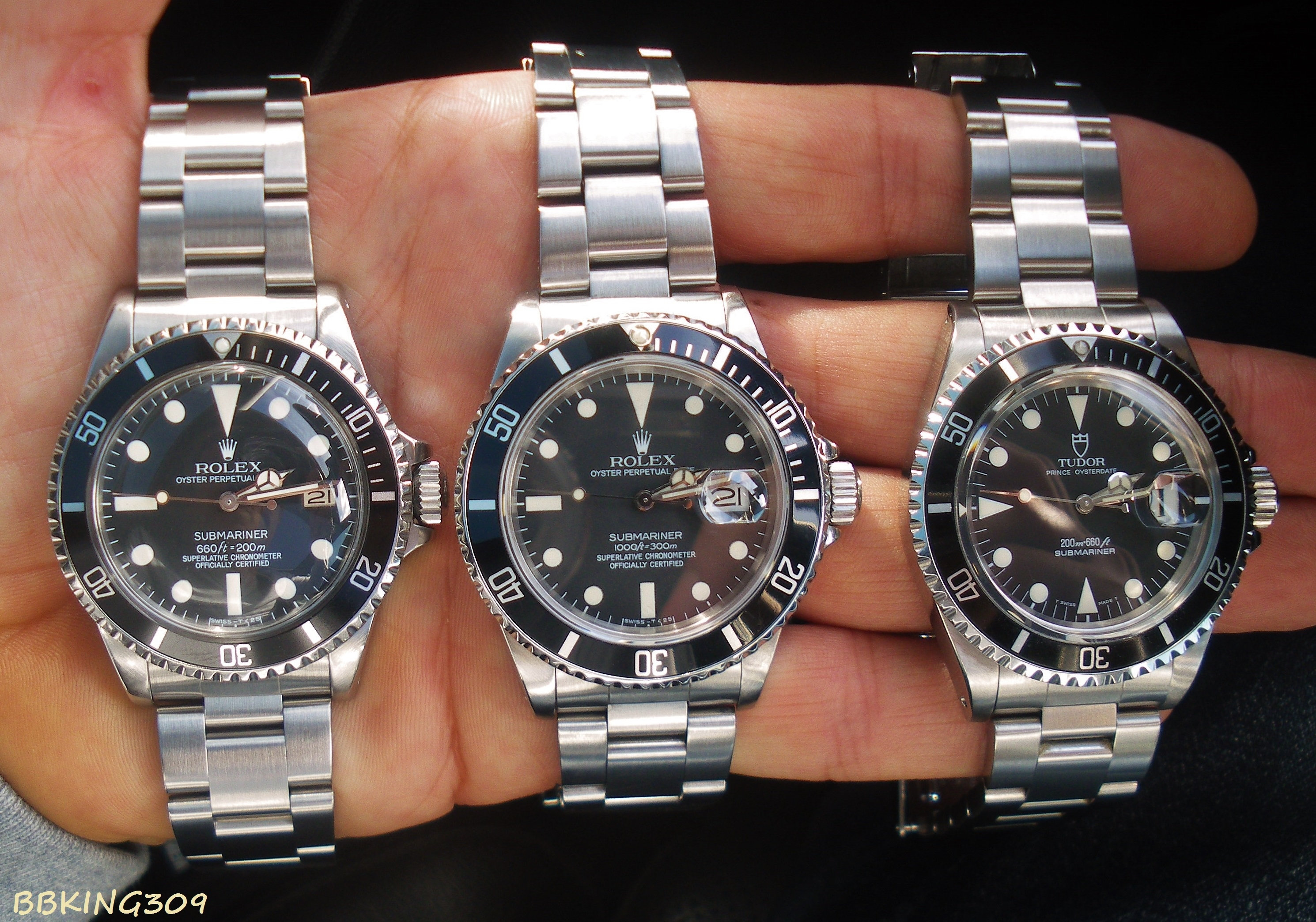

    1680 = plexi cheminée avec une loupe = tropic 127
    5513 = dôme,superdôme ou de service = tropic 19 => le superdome étant le + bombé et donc le plus déformant cyclops
    la carrure de la 1680 étant identique a celle de la 5513 il est tout de même possible de monter
    un superdôme sur une 1680 pour lui donner un air de 1665 cela s’appelle de la « customisation »
    ma 1680 blanche (a gauche) en a été victime, vu que ce n’est pas irréversible, je me suis laissé tenter, son tropic 127
    restant sous le coude, je ne suis pas déçu du résultat, bien au contraire
    Conseils 1680 red M2ik

    YAN6
    Ok je comprend , probablement parcequ’il était difficile de coller la loupe sur le  » tropic 19  » d’une 5513 c’est le « tropic 127 » plat sur le dessus qui se trouvait plus adapté pour la 1680 j’imagine ?
    Ok je te remercie j’ai apris un truc que je n’avais pas du tout compris .
    J’adore ta customisation , effectivement ça lui donne un air de 1665 , effectivement si tu a conservé l’ancien , tu ne risquait rien à essayer.
    Tu fait ça toi même , ou tu as un horloger passionné comme toi ?
