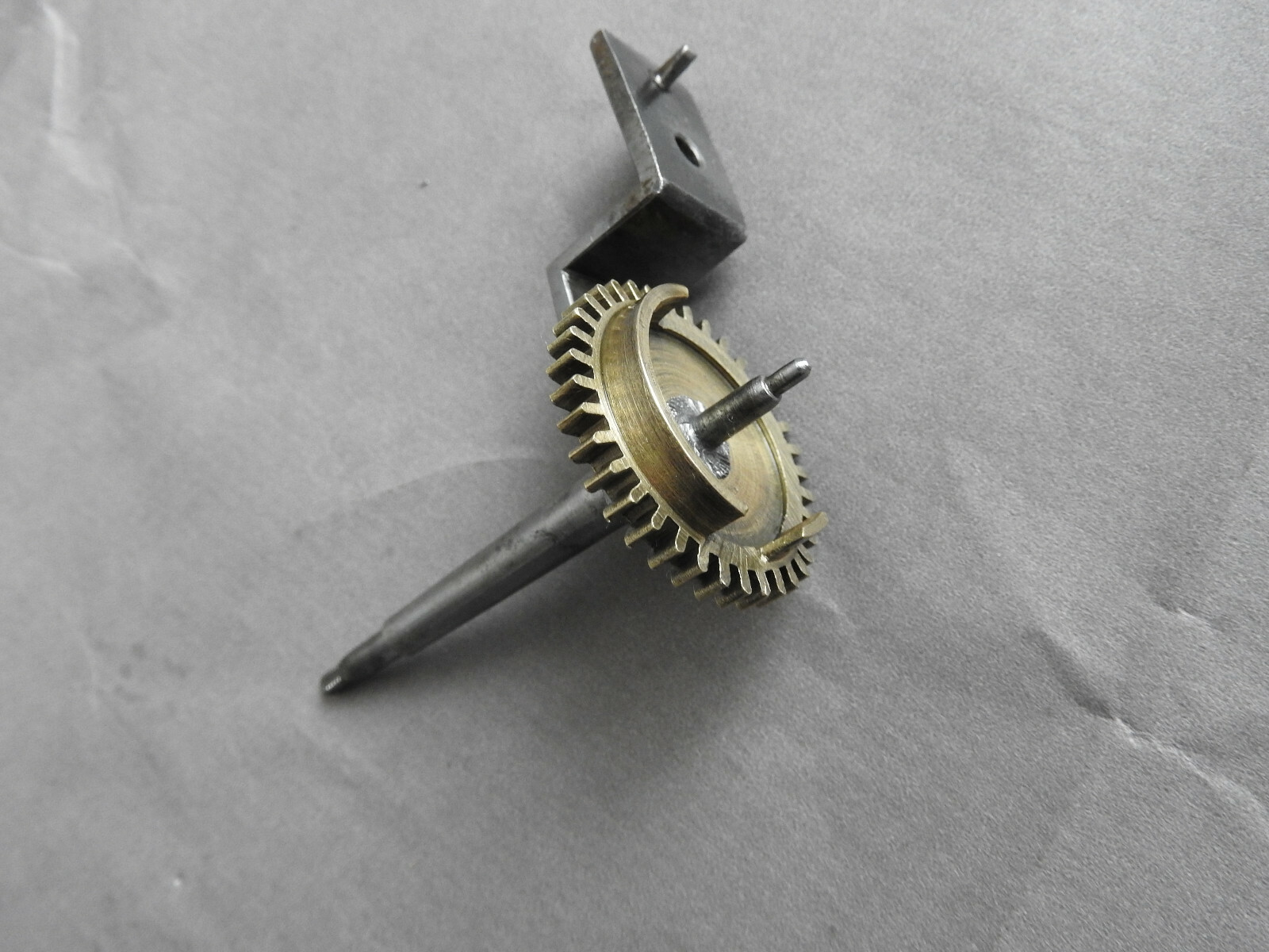

    #420004420177
    mr bean
    comtoise , mise à l'heure Img_0211
    comtoise , mise à l'heure Img_0210
    voici les photos, sur la 2eme c’est la roue de gauche que j’utilise pour la mise à l’heure.
    #420004420178
    schaefer
    J’ai sorti le même modèle du garage
    comtoise , mise à l'heure Sam_0031
    comtoise , mise à l'heure Sam_0032
    Il faut déjà que la pièce que souligne la flèche soit placée a cet endroit .
    Après on verra ce que cela donne

    #420004420180
    mr bean
    merci pour vos renseignements.
    Effectivement, j’ai remis la pièce indiquée par Schaefer à la bonne position et maintenant , je peux tourner l’aiguille des minutes sans soucis.
    Bonne journée à vous
