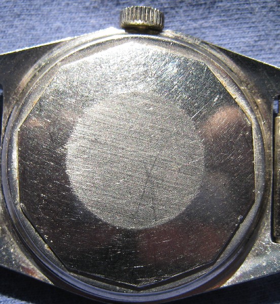

    Je rencontre un probléme pour ouvrir cette montre : Tissot seastar PR516 année 1969, tout essayé : balle caouthouc aucun effet outil ouverture absence d’encoches, existe-t-il un appareil ?
    merci pour vos réponses.
    photo du fond :
    [img:1a02]https://www.hebergeur-image.com/]Comment ouvrir l'arrière de votre montre ? - Page 3 90.52.113.73-612f5df89ab5c[/URL[/img]
    #420002780216
    willbur
    Les « encoches » sont à l’extérieur, c’est les pans du décagone.
    En l’absence de l’outil qui va bien, il est possible de coller une lame de couteau à la superglue sur le fond pour faire levier.
    Puis passage à l’acétone pour enlever la colle.
