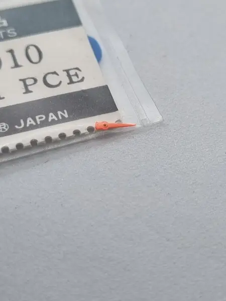

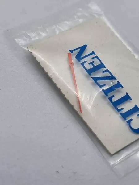

    Je pense que les aiguilles sont des repros, elles perdent leur couleur avec le temps, à moins qu’elles n’aient jamais vu la lumière du soleil, impossible qu’elles soient aussi éclatante :
    Ca c’est des aiguilles neuves de stock origine Citizen, elles sont moins pétantes :

    Avec ces images on peut aussi parler du cadran. Avec le temps les indexes se ternissent, notamment les petites boules luminescentes. Sur la tienne : indexe impeccable, en 50 ans…bon 95% de chance d’avoir une repro. Bon après les Bullhead avec cadran d’origine c’est 15-20% du marché.
