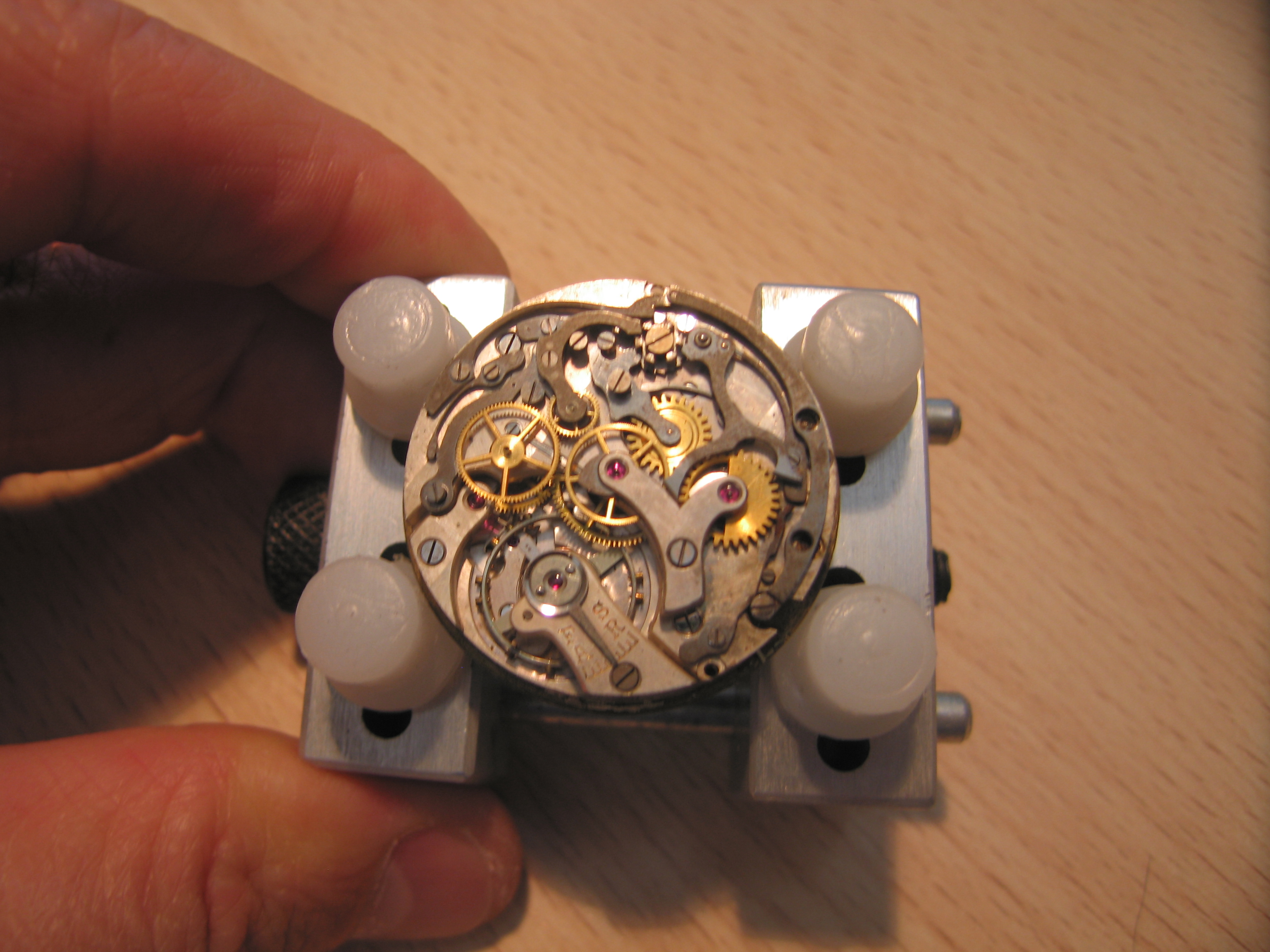

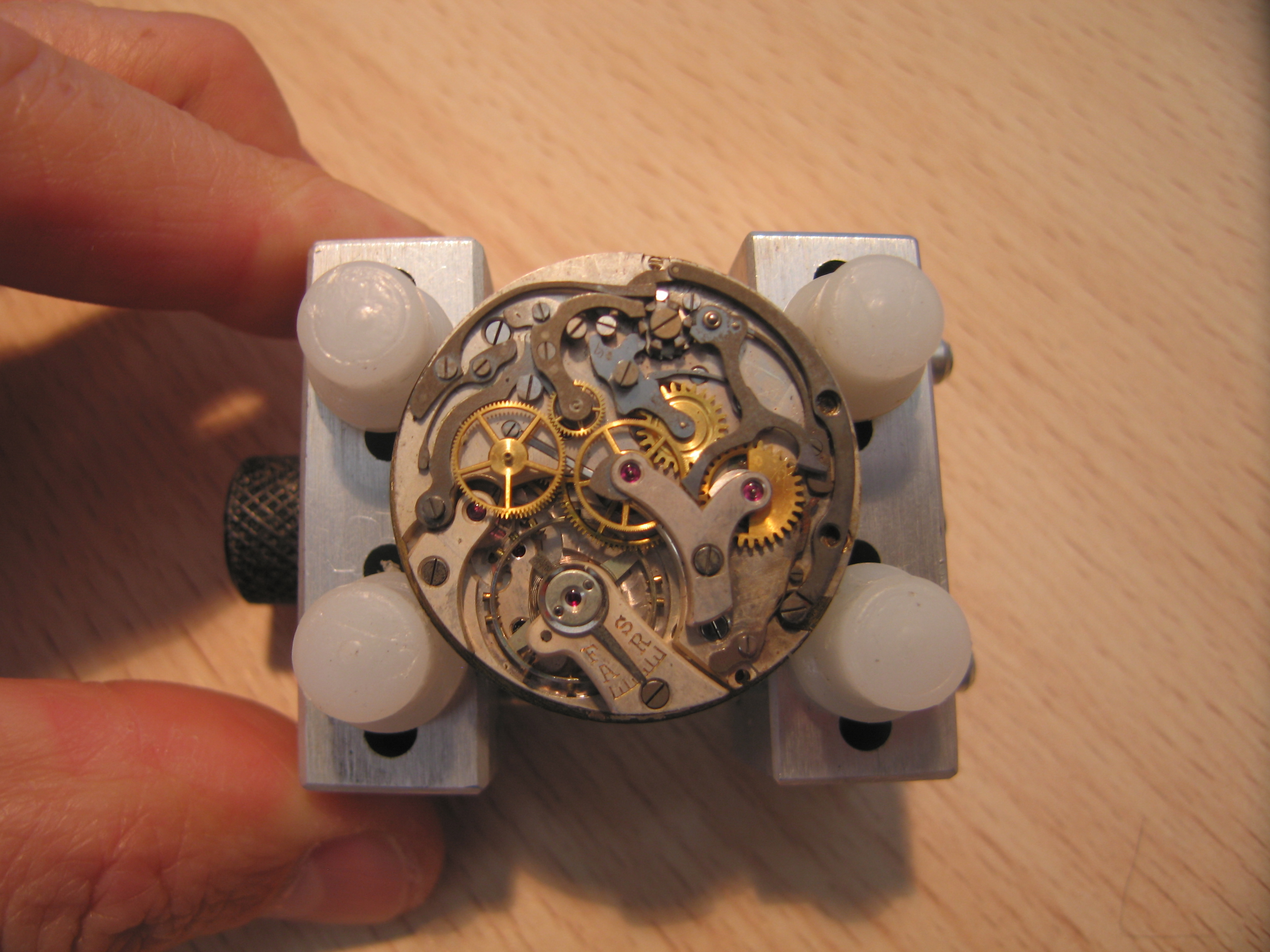

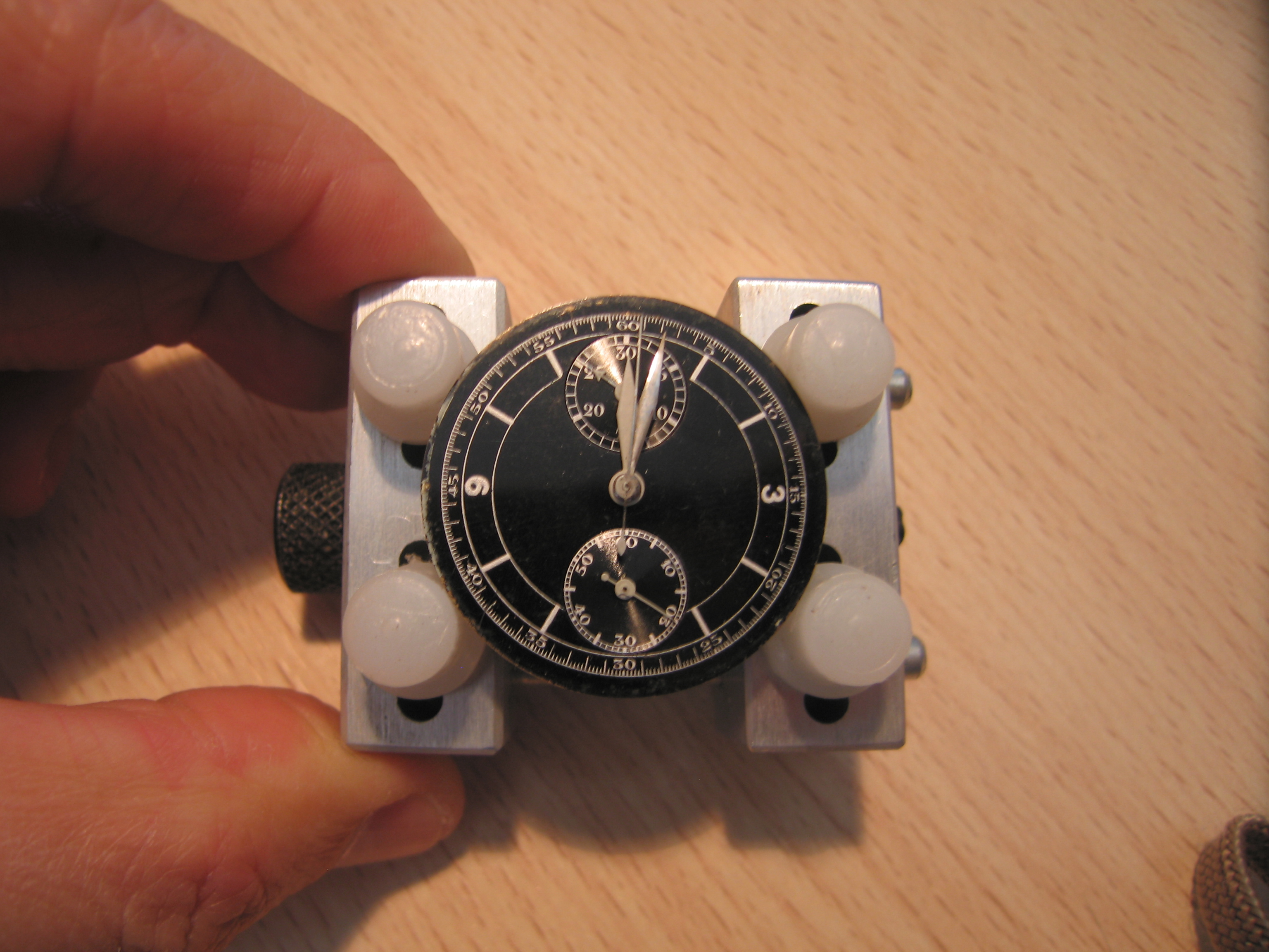

MembreBonjour à tous,
C’est encore à vos connaissances que je fais appel pour identifier le calibre de ce chronograph sans nom récupéré sur la baie. A première vue il est de bonne facture et me fait penser à un Universal ou un Valjoux…
Merci d’avance pour votre science éclairée. petite précision, il n’était pas emboîté dans un boîtier pour montre bracelet, mais dans un chassis vissé type aviationVoici quelques photos :

MembreBonjour,
Il me SEMBLE que c ‘ est un Vénus 170 …

1 septembre 2010 à 11h08 #420001135575chris60
MembreIl y a de grandes similitudes avec le mouvement en haut à droite.(taille de la roue de balladeur, forme et position des ressorts et ponts).

1 septembre 2010 à 12h53 #420001135578spirou
Membre- Raymond-alain a écrit:
- Pas dans cet exemple effectivement car mouvement non basique dû à la déco…
La roue à colonnes ne comporte pas le même nombre ( Vénus 8 ) et sur la photo je ne vois pas bien,
mais il y a quelques similitudes notamment dans le dessin des ponts.
Cordialement.
Même sans la déco.Rien à voir.

MembreEtant donné la piètre qualité de mon scan, je remets un agrandissement du mouvement Martel.
Ca semble pas mal coller avec les photos, à une ou deux petites différences près.1 septembre 2010 à 15h58 #420001135581kelorkilé

1 septembre 2010 à 16h39 #420001135582Raymond-alain
Membreje vois que Chris et Kerlokilé ont affichés des mouvements roue à colonnes en comportant 8 et je suis assez d ‘ accord avec eux d ‘ ou mon Vénus 170 qui n ‘ est probablement pas ça? sur la photo de ce mouvement avez-vous remarqué la position des compteurs secondes et minutes? ceci m ‘ ayant fait penser également que ce pouvait être un Vénus 170, ne suis pas infaïble loin s ‘ en faut et n ‘ en ait pas la prétention non plus.
Martel alias Universal alias Zenith 146 ce sont les mêmes bases, pour la petite histoire Zenith a racheté Martel et a eu son mouvement de chronographe rebaptisé 146, Martel a également fabriqué pour Universal, comme je l ‘ ai déjà stipulé sur d ‘ autres foras dont HS tout est lié dans l ‘ horlogerie, notamment l ‘ horlogerie Suisse.
