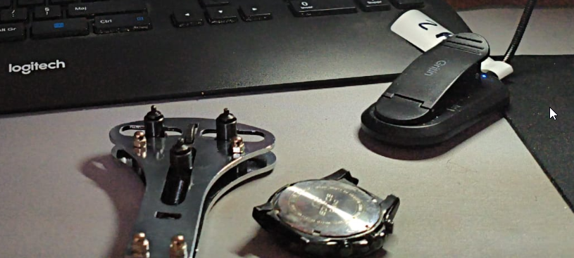

25 mai 2026 à 12h06 #420004723363sypqys
MembreBonjour
impossible à ouvrir l’arrière même avec les 3 points d’ancrage de cet outils… j’ai beau tenter mais en vain…
une technique … ?
Merci
25 mai 2026 à 12h23 #420004723364sypqys
Membreça glisse, je ne fait que rayer l’arrière…
25 mai 2026 à 12h42 #42000472336510tocantes
MembreLes fonds de boite sont parfois très très serrés mais, pour autant, pas de raison qu’ils soient impossibles à ouvrir.
Coinces-tu la montre dans un outil étau lors de tes essais? C’est hautement recommandé pour disposer d’une montre calée et d’une bonne prise en main, ce qui va faciliter l’action d’ouverture (et éviter d’éventuelles blessures aussi). Cf. l’étau noir avec papillon de serrage sur la photo du 2 août 2023 et l’étau jaune sur la photo de la clé d’ouverture/fermeture bleue du 11 juillet 2024.

Merci beaucoup disons que j’essaye avec un chiffon micro fibre dessous…
Faudra que j’essaye avec l’étau jaune…
25 mai 2026 à 13h06 #42000472336710tocantes
MembreSans l’étau, ça risque d’être mission impossible on dirait…
Il faudra bien serrer la clé dans les encoches du fond de boite, bien appuyer sur le clé et tourner avec force mais DOU-CE-MENT, histoire de ne plus ripper et rayer/érafler encore plus le fond de boite.Sinon, ben direction la boutique horlogère la plus proche…

25 mai 2026 à 13h13 #420004723369sypqys
MembreJe vais essayer, j’ai un ami qui veut m’aider également, on finira par y arriver !
25 mai 2026 à 13h19 #42000472337010tocantes

Je crois que tu devrais surtout passer à la boutique horlogère la plus proche. Il vaut sans doute mieux payer 10€ pour un changement de pile plutôt que de dépenser quelques sous dans des outils dont on ne sait pas servir et, au final, faire des dégâts.
25 mai 2026 à 13h21 #420004723371sypqys
MembreJe comprends, mais j’aime bien apprendre…
Tant pis j’ai les outils, acheté exprès, plusieurs montres…
Je vais tenter sans faire davantage de dégâts…
Car j’ai aussi le bracelet à changer…
Merci une nouvelle fois…
25 mai 2026 à 18h20 #42000472337210tocantes
MembrePour le changement de bracelet, je te conseille de mettre du scotch autour des cornes, histoire d’éviter des les rayer avec les pompes et/ou le chasse-pompe.
