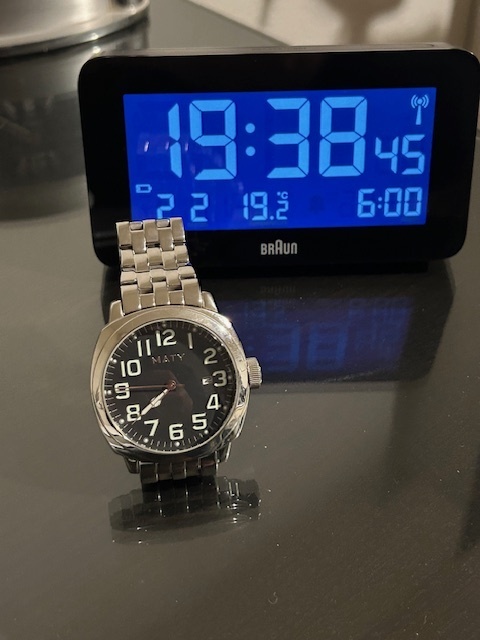

    Michel25
    Effectivement je ne sais pas quel effet a eu le démagnétiseur pour que la montre retrouve sa précision ?
    Peut etre une micro poussière dans un rouage ?
    Je me souviens seulement de cette astuce du démagnétiseur , d’un ami horloger qui me disait que  » ça reveille les montres à mouvement quartz…
    Voici une photo pour illustrer ce post.

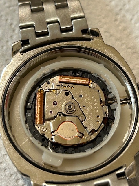

    Effectivement c’est temporaire , ce lundi ma montre retarde à nouveau de 4 secondes , donc pas le choix j’ai entrepris le demontage du calibre pour lubrifier les points précis indiqués dans le manuel service de Seiko de ce calibre , rien de très difficile à part la petite bride qui maintient le circuit souple quartz.
    Voici une photo du calibre avant la pose de la masselotte.
    J’ai remis à l’heure la montre à la seconde près et il y a plus qu’à vérifier d’ici quelques jours.
