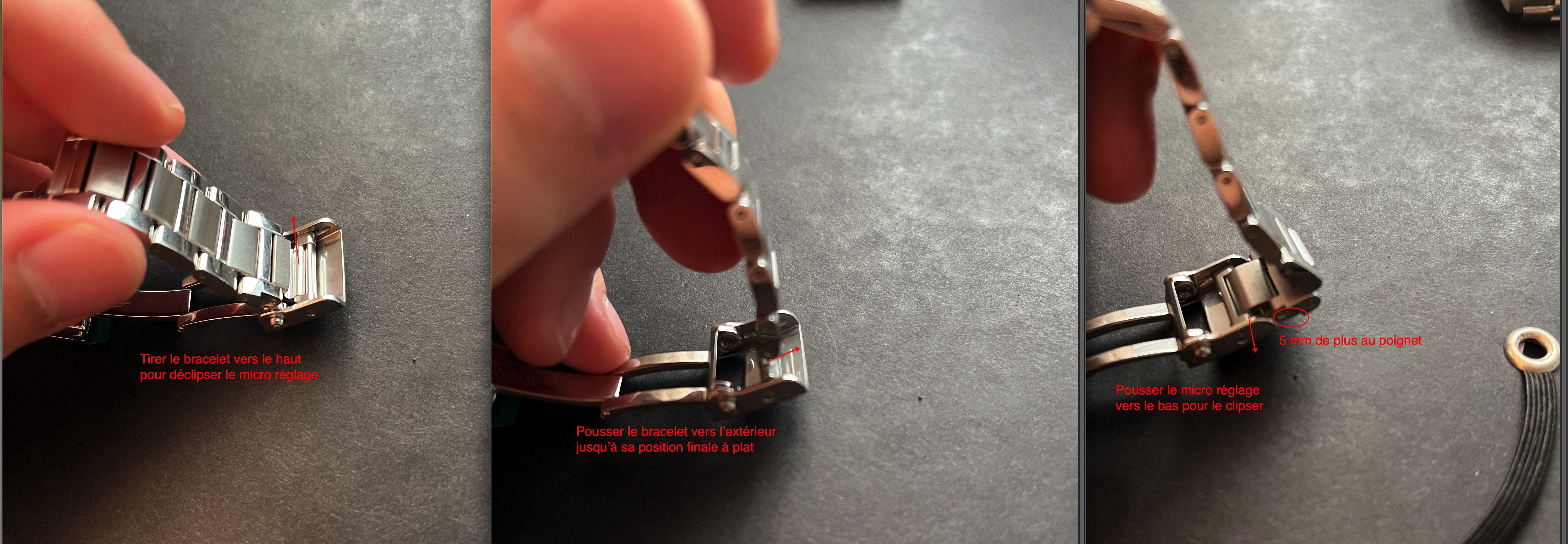

J’ai acheté ce bracelet à sa sortie pour ma master control chrono avec phase de lune. Il est top, léger, agréable, il y a deux crans de micro-réglage ce qui le rend aussi agréable l’été que l’hiver.

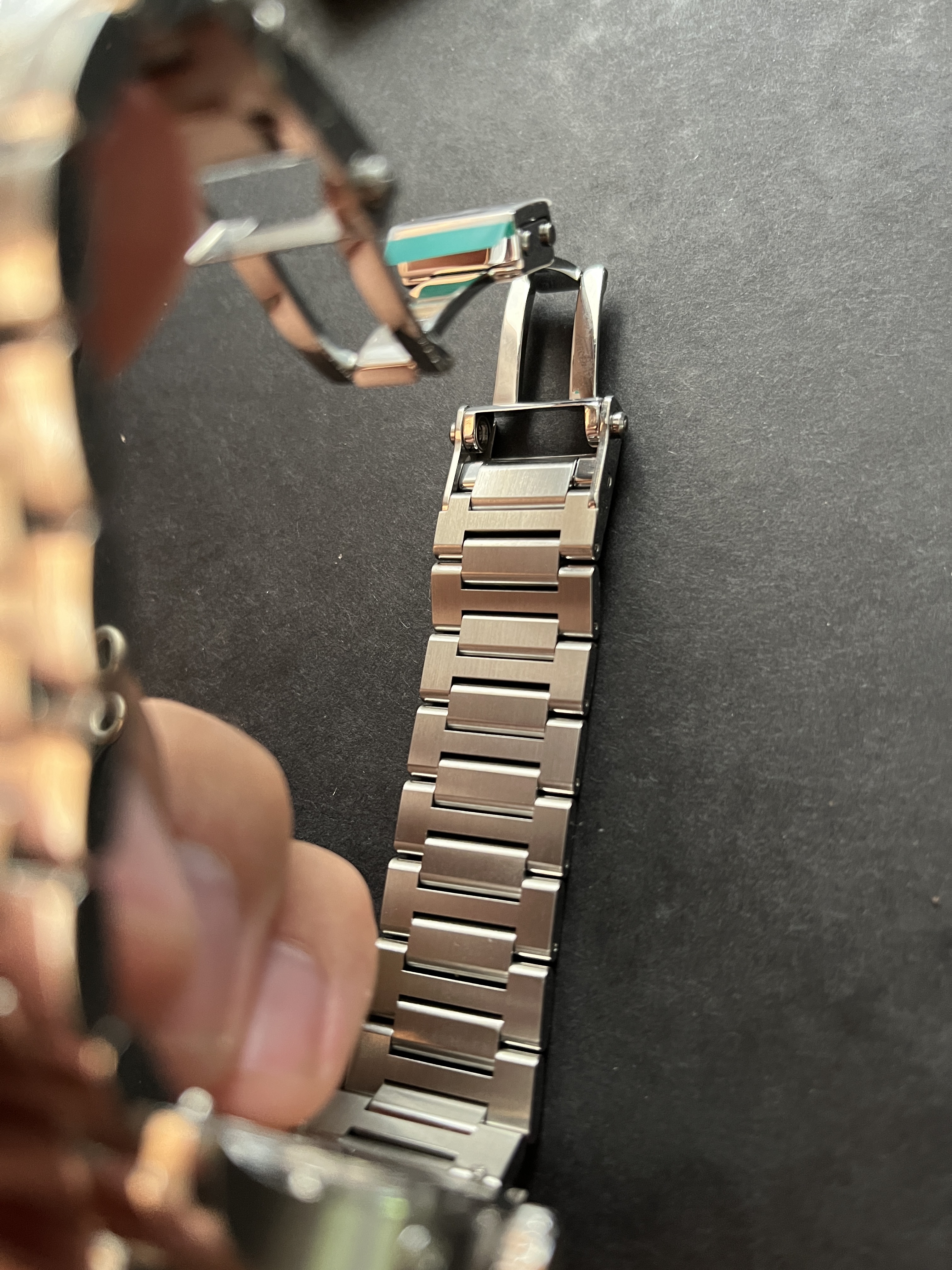

Aurais tu une photo du micro réglage vue de l’intérieur? J’ignorais qu’il y avait ce dispositif, il n’est pas explicité sur la fiche produit en ligne.J’ai appelé la conciergerie qui m’a dit qu’il devait passer en fabrication d’abords, avec un délai approximatif d’un mois, gloups

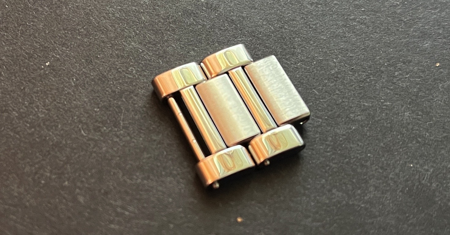

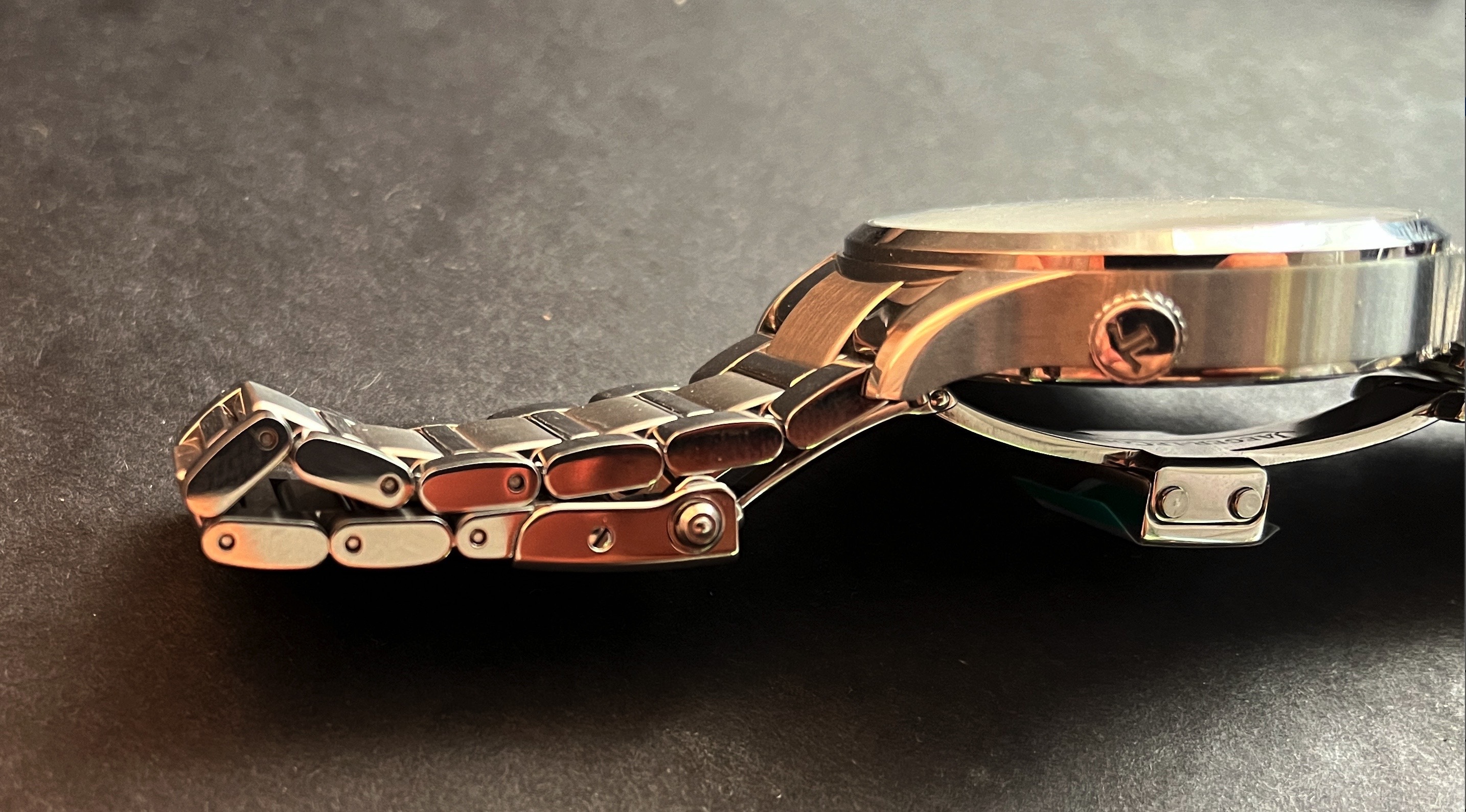

MembreWell, il y a plusieurs sortes de goupilles. Après réflexion, je me suis dit que s’il n’y avait pas de flèches, c’est sans doute qu’il n’y a pas de sens recommandé. Du coup j’ai forcé. Tout s’est bien passé
Les goupilles sortent en les poussant au marteau, comme cet exemple :
A une exception près :
Au milieu de la goupille il y a un cylindre qu’il faut repositionner avant dans le maillon de droite sur ma photo, puis y faire glisser la goupille et la pousser avec le marteau. L’expansion de ce cylindre avec le passage de la goupille est ce qui « coince » la goupille dans le maillon.
Bref, c’est assez tradi. J’aurais préféré effectivement un système de vis, et un micro réglage plus « user friendly » vu le prix. Chaque côté du papillon peut prendre 0.5 cm (soit 1cm de plus au total), c’est pas très « micro » dans le réglage.

MembreBon j’ai reçu le bracelet aujourd’hui, enfin
Le rendu de la montre est très très différent, un peu terne pour être honnête (ton sur ton), mais beaucoup plus adapté en tool watch pour moi.
Le micro réglage n’est pas aisé à comprendre au premier abord, on le découvre un peu en forcant au niveau de la jonction avec la boucle. Merci à un forum anglais qui m’a donné l’astuce… En revanche j’ai tellement galéré que je me suis permis d’en faire un « tuto » que j’aurais adoré trouver (on est d’accord qu’acheter en magasin permet la démo, mais quand on commande à défaut d’une boutique..)
En revanche, je dois régler le bracelet (ôter quelques maillons) et je suis un peu perplexe :
Il s’agit d’un système à goupilles, mais je n’ai pas de flèches directionnelles pour m’indiquer dans quel sens les retirer. Est-ce quelqu’un saurait m’en dire plus? J’aimerais éviter les bourdes. Quelques photos du bracelet et ses goupilles et l’intérieur (sans flèches)
Détenteur de tout le matériel je cherche juste à éviter la casse, et non, sur Tahiti, il n’y a pas d’horloger à qui la confier.
