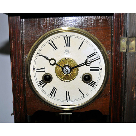

MembreJe commence à penser pareil, mais je n’ai pas les compétences nécessaires car je n’ai pas droit à l’erreur.
De plus que puis je faire si des trous sont ovales ?? J’imagine qu’il faut changer la pièce ce qui veut dire la trouver être sûr qu’elle est compatible…4 avril 2021 à 8h46 #420004546718Olympe511
De plus que puis je faire si des trous sont ovales ?? J’imagine qu’il faut changer la pièce ce qui veut dire la trouver être sûr qu’elle est compatible…Est ce que commencer par huiler ça peut débloquer la situation ou c’est peine perdue ?
Personnellement ce me donne l’impression que le « moteur » qui actionne la roue reliée à la suspension est trop faible.

MembrePour celle du début du post après avoir tourné un peu dans ma main puis un peu dans le boîtier sans balancier, aujourd’hui plus de pouls du tout…
La petite roue sous l’ancre de voulait plus avancer par elle même. J’ai redemonté , tapoté avec le manche souple d’un tournevis sur le cylindre correspondant au remontage des heures ( pas celui de la sonnerie) et là elle s’est un peu animée mais très peu de temps. Impossible de réitérer le résultat.
Les portées visibles sont propres, quelques points brillants type micro limaille mais pas étonnant après 130 ans.
Si je tourne les clés elles ne peuvent remonter le mécanisme et je ne vois pas les cylindres heures et sonnerie tourner. Pourtant si je suis les engrenages il me semble que le ressort des cylindres actionne des renvois jusqu’à la petite roue sur laquelle l’ancre balance.
Or les deux cylindres sont engrainés mais celui des heures est un poil plus bas que celui de la sonnerie et je dirai peut être pas plan.
Le problème viendrait il de là ?5 avril 2021 à 20h15 #420004546728Olympe511
