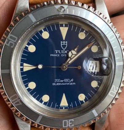

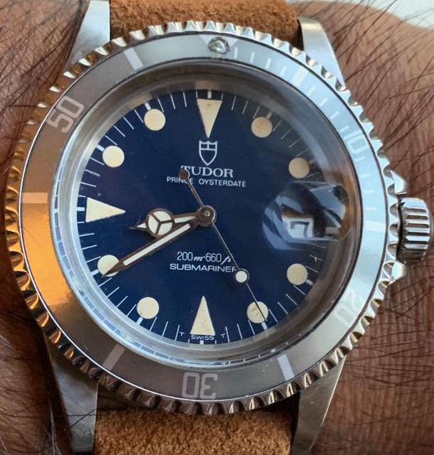

    Un ami me propose une tudor full set 76100 mais voila même si c’est un ami, j’ai quelque doute sur la belle (ou pas).
    notamment sur le cadran, j’avais lu il y a longtemps que « T swiss T » sans les tirets était pour les cadrans de service. Quand à l’insert il est très chouette mais j’ai toujours été étonné par l’apparition soudaine depuis quelques années d’insert fadded et j’ai beaucoup de mal a croire au processus naturel, surtout pour une montre de 30/40 ans a peine.
    Je n’ai que 2 photos smartphone du cadran pour le moment, j’essayerai d’en avoir d’autre si besoin. mais disons que si le cadran est clean. je suis plus serein avec le reste.
    Merci d’avance aux connoisseurs.

    Sur ce modèle cela ne me gênerait pas outre mesure que le cadran soit de service.
    L’insert a vraisemblablement subi un petit bain dans de l’eau de javel chaude et la perle ne matche pas mais ça peut se trouver pour une somme encore modique (contrairement aux plus anciens).
    Bref des arguments pour faire baisser le prix ! Wink

    merci pour la réponse, du coup pourquoi ça ne te gênerait pas le cadran de service? D’ailleurs est-ce bien un cadran de service, mon ami me soutient qu’il ne s’agit pas d’un cadran de service.

    Pour moi il ne s’agit pas d’un cadran de service mais d’un cadran mk1 « T SWISS T », les premières series de 76100 avait le dateur argent , aiguilles lolipop, l’insert n’est pas le bon il devrait avoir un 4 bien serif
