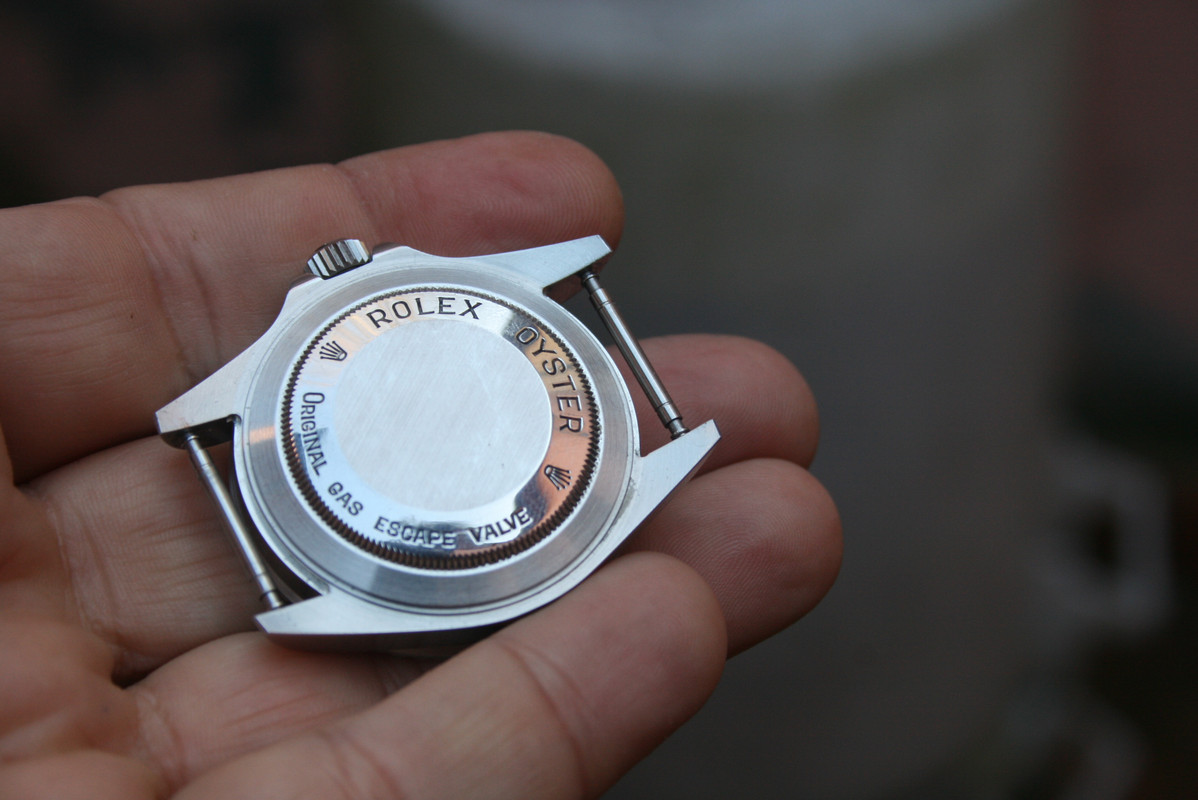

    Une swiss only avec des chanfreins comme il faut… Wink

    Celle la est tout simplement parfaite…
