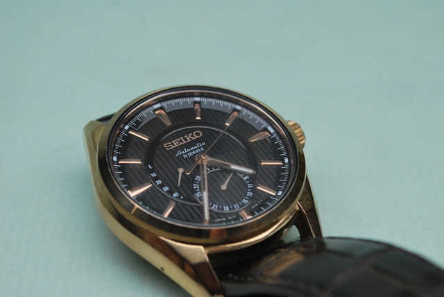

    URALDEA
    Salut à tous!
    Je suis l’heureux propriétaire d’une présage SARW010 avec une vue en frontale de la réserve de marche
    celle-ci étant donné pour 48 heures si mes souvenirs sont bons.
    Autonomie Seiko Presage cocktail - Page 2 22120312160321392418062105
    J’avais fait l’expérience avec un affichage sur 20 heures de réserve, il me fallait 30 tours de couronne
    pour arriver au delà du marquage 40, charge maximale avec une dureté au remontage perceptible…
    Autant dire que 20 tours, montre déchargée ne m’aurait pas amené bien loin!
    Une expérience supplémentaire.
    #420004785475
    Phil_Walt
    Merci pour ce retour, intéressant ! Je ne comprends pas : avec un affichage sur 20 heures de réserve ; la réserve était de 40h, c’est bien ça ?
    Donc environ 30 tours de remontage pour 40 heures de réserve ? ou 30 tours pour 20h heures ?
    Ça me permettrait de savoir si je dois encore réessaye, en remontant… plus !! Surprised
