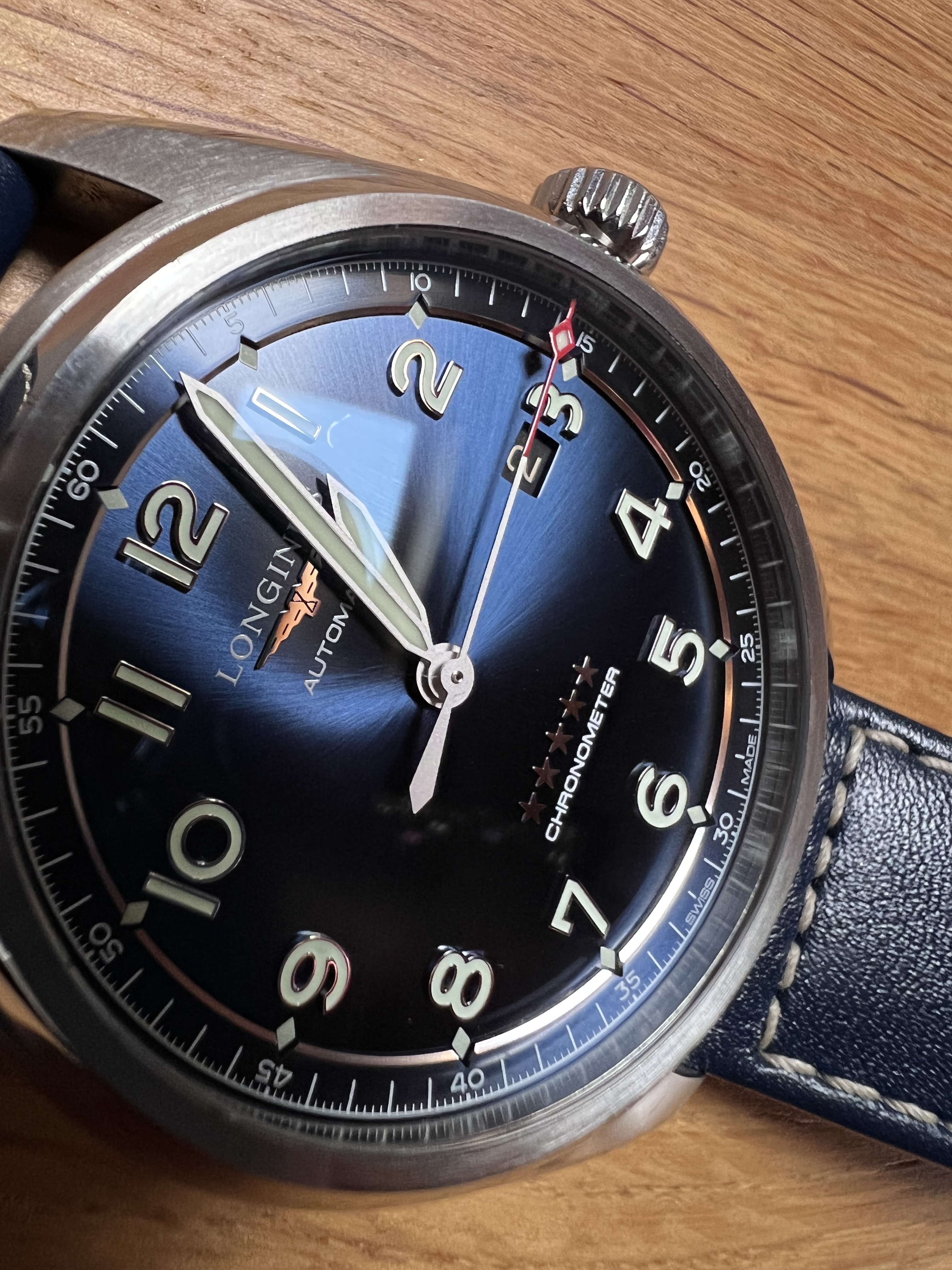

    Je pensais esquiver encore ce sujet un un moment mais non.. j’y suis confronté avec ma Longines Spirit Pleure 2
    Détecté lors du nettoyage de la belle avant de la passer au poignet pour le réveillon..
    On voit bien la marque juste en dessous du 1.
    Au sujet du traitement anti-reflets externe de vos montres. - Page 3 49bd
    C’est heureusement visible uniquement selon un angle spécifique.
    J’essaie pourtant d’être soigneux avec mais c’est presque mission impossible de n’avoir aucun contact sur le verre.
    Pour les prochaines je serais vigilant à la présence ou non d’anti reflet sur la surface du verre!
