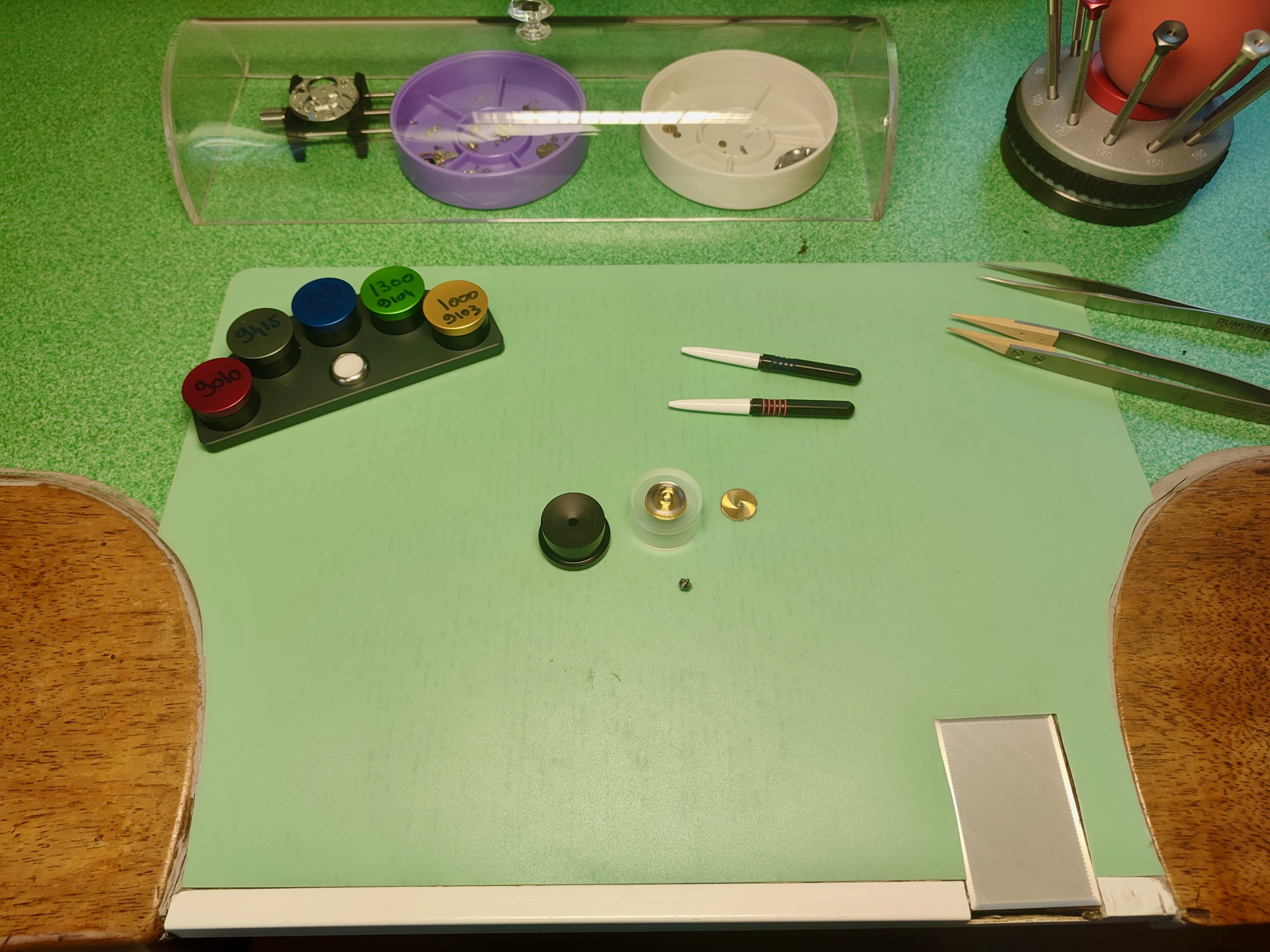

    Bonjour à tous, en effet la montre est passée par mon atelier pour sa révision. Du coup je me suis dit qu’un petit reportage photo serait pas mal pour montrer aussi comment on fait ce genre de révision.

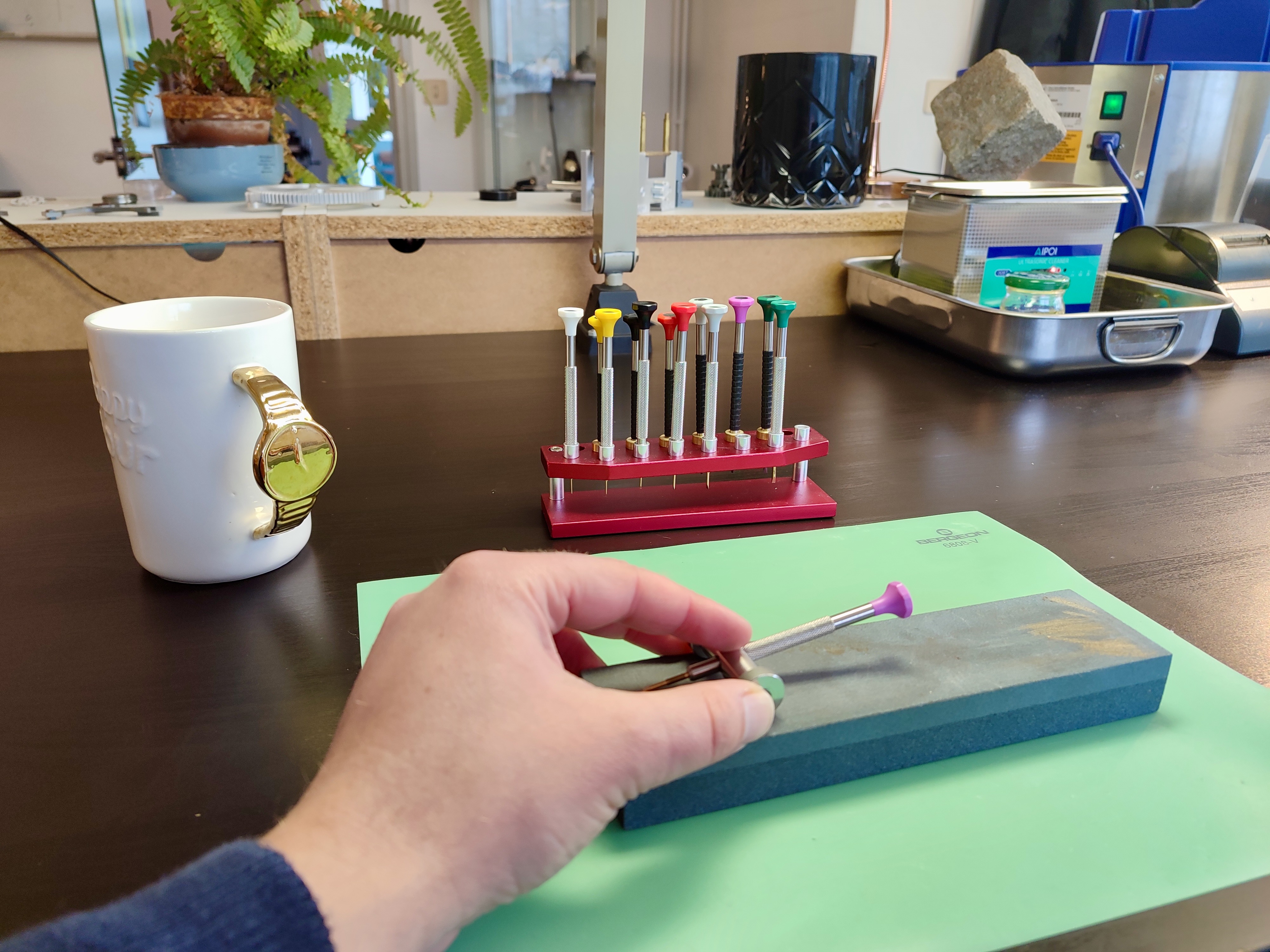

    Je prépare mon établi pour la révision. Comme mes activités sont très diverses, les outils sur mon établi sont assez changeants.
    Attentes réalistes Calibre Zénith135 135-1
    Attentes réalistes Calibre Zénith135 135-3
    Par exemple comme je fais de l’assemblage pour certaines marques, j’ai sur mon établi des posages, des potences à poser les aiguilles et là sur cette première photo on voit au fond mon tournevis électrique. Il permet d’aller chercher une vis dans un posage fait spécialement fait pour, et il l’aspire pour la tenir jusqu’à ce qu’on visse cette dernière dans la montre. Personnellement je ne l’utilise que pour les vis de brides, mais en Suisse ils sont utilisés sur des chaînes de montage mouvement aussi. Ils permettent de visser à la vitesse, au couple et au sens de rotation choisi.

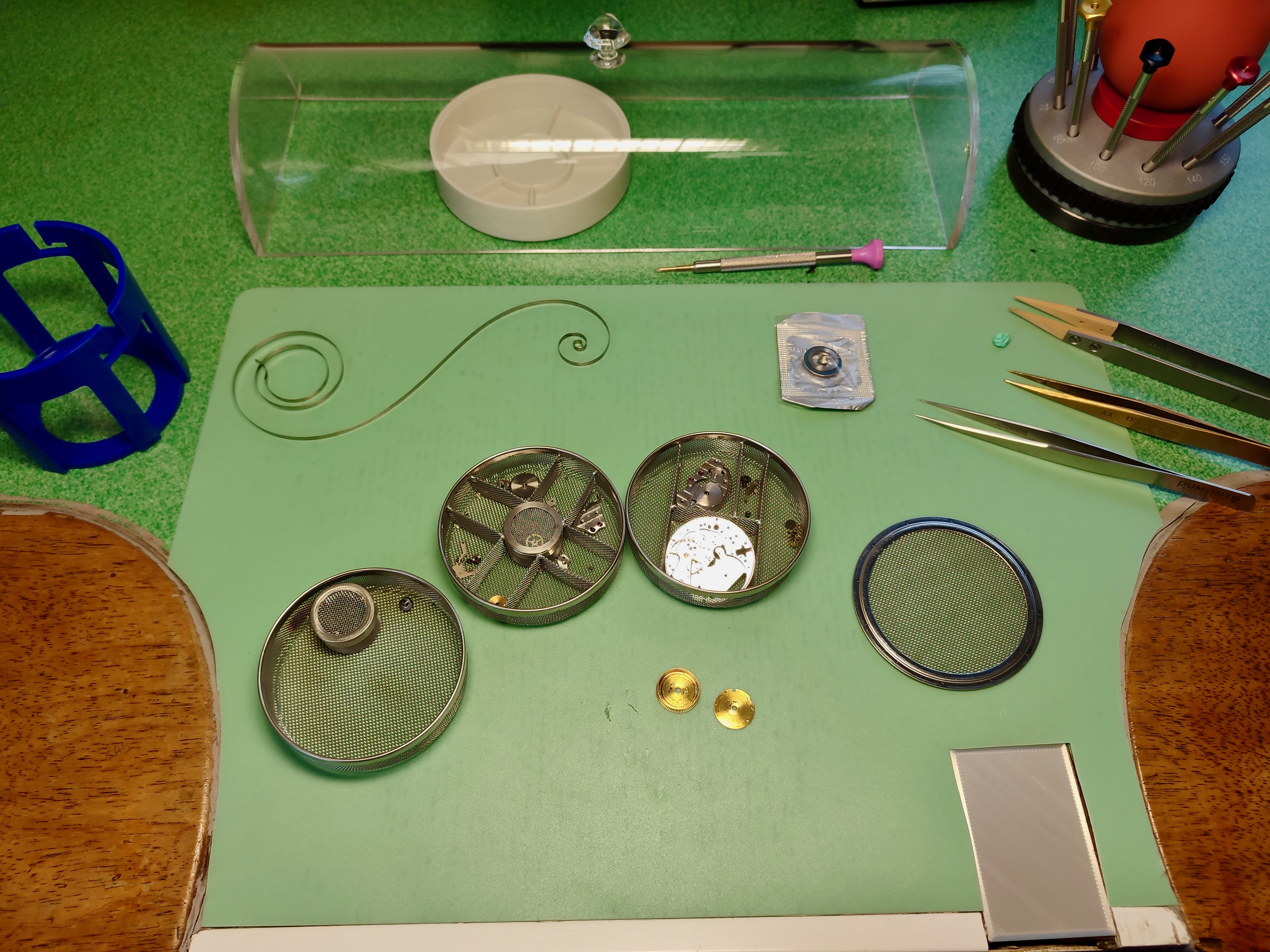

    Bref, une fois la montre sur l’établi, c’est à peu près toujours la même chose. On ouvre le fond, on enlève la tige, on remet la tige après avoir enlevé le mouvement du boitier, et enfin on enlève le cadran et les aiguilles. Les outils sur l’établi sont donc ceux que je vais utiliser, et comme j’aime bien que mon espace de travail soit clair et bien rangé, je les range au fur et à mesure.
    Attentes réalistes Calibre Zénith135 135-7
    Je range ensuite tout ça dans ma fidèle boîte « action » qui me permet de bien tout trier.

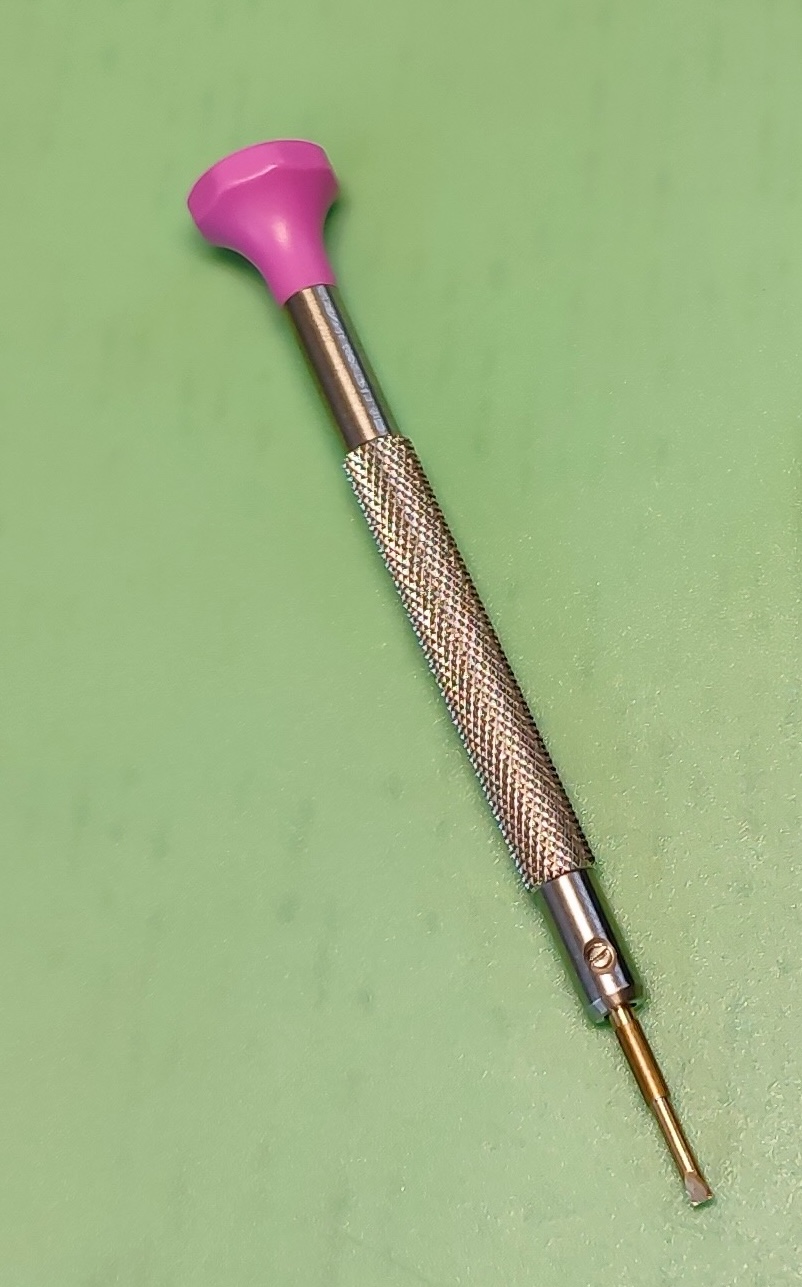

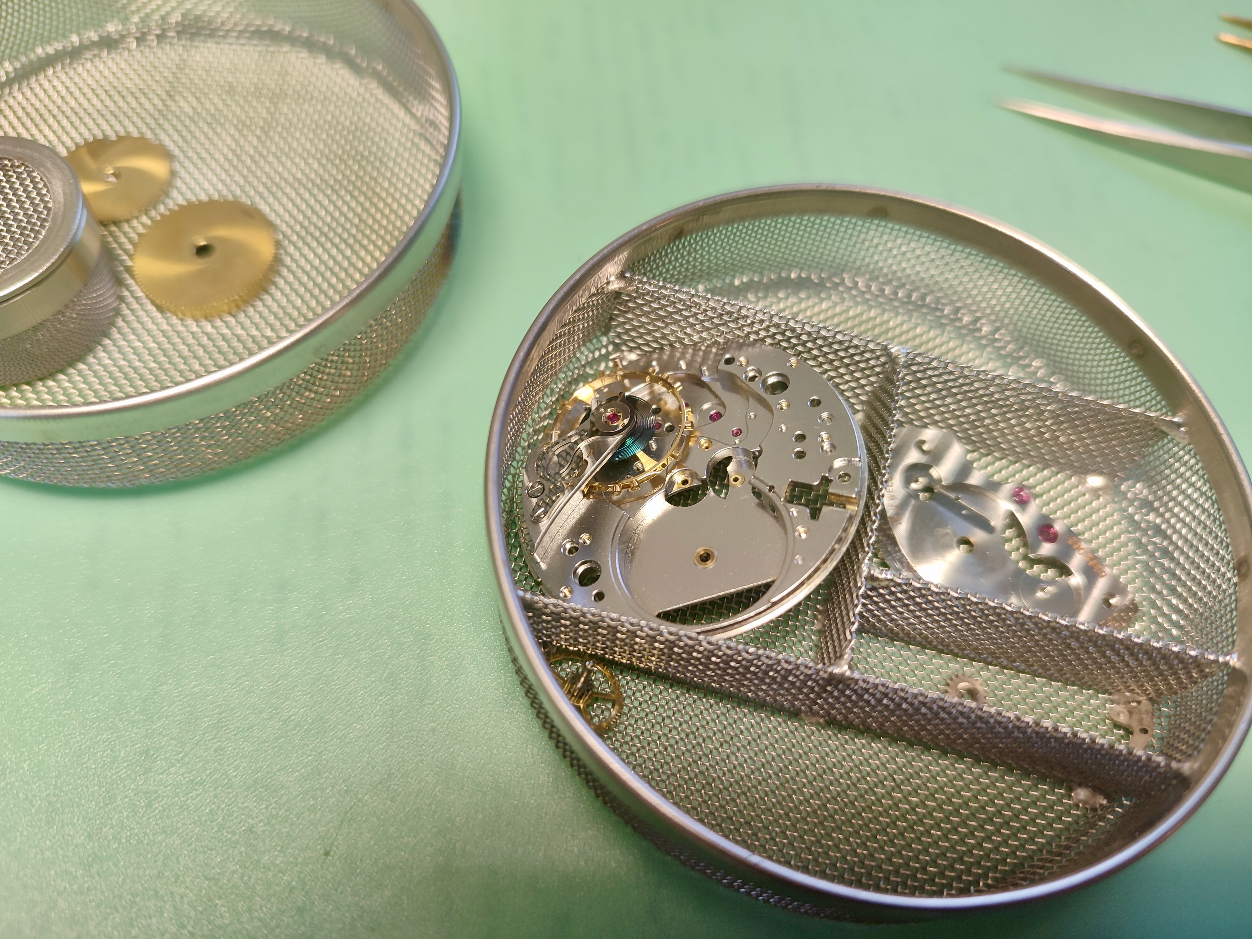

    Je passe ensuite au démontage du mouvement. Les fentes des vis sont assez fines, et les tournevis de mon établi ne sont pas assez fins. Ces derniers conviennent pour 80% de mes travaux quotidiens, mais là dans ce cas ça n’ira pas. J’ai trois jeux de tournevis à disposition de mon côté de mon établi (idem sur les autres postes) et ça me permet d’avoir un jeu que je vais affuter pour le rhabillage en cours. Le mouvement étant de bonne facture, je décide donc de prendre mes tournevis à lame en laiton. Ces lames sont molles et ne rayeraient rien et ne déformeraient pas les fentes des vis non plus. Je les fabrique moi-même à l’atelier.
    Attentes réalistes Calibre Zénith135 135-24
    Les pièces sont manipulées avec les brucelles laiton ou buis. Elles sont démontées et directement mises dans les paniers de la machine à laver. Il me reste ensuite les pièces un peu spéciales, le barillet à ouvrir et l’une des chaussées (il y en a deux sur ce mouvement) qui est montée sur une roue, un peu comme sur les mouvements des zodiac seawolf.
    Une fois tout démonté et rangé dans les paniers, j’inspecte le ressort de barillet. Il est en bon état mais comme son remplaçant a été commandé autant le changer maintenant pour avoir les meilleures performances possibles ensuite.

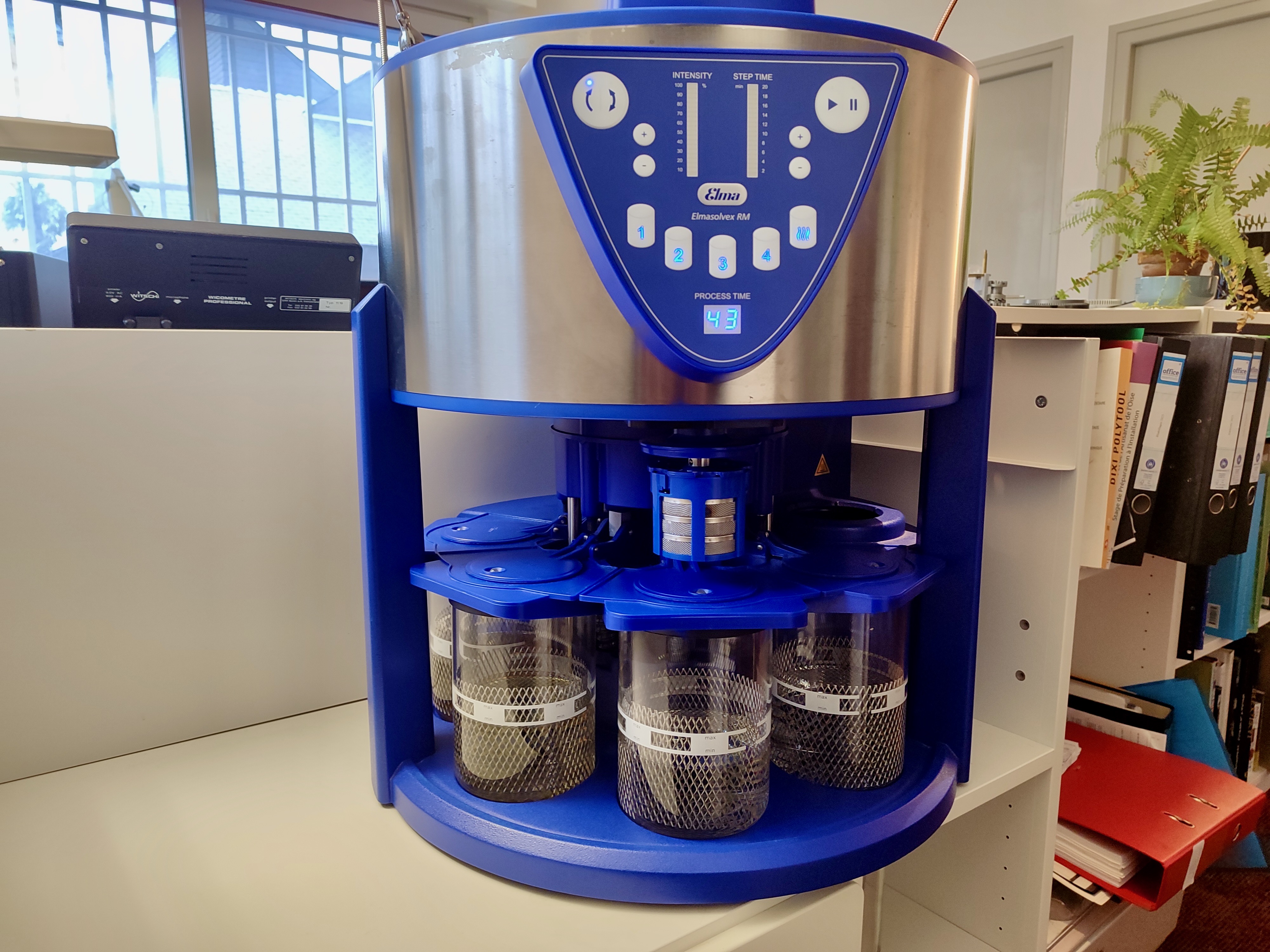

    Je mets ensuite toutes les pièces à laver dans la machine. J’utilise les produits préconnisés par Elma (wf pro et suprol) et une ElmaSolvex RM machine de dernière génération pour laver le mouvement.
    En 40 min il ressort parfaitement propre, sec et sans traces. On peut donc commencer le remontage.

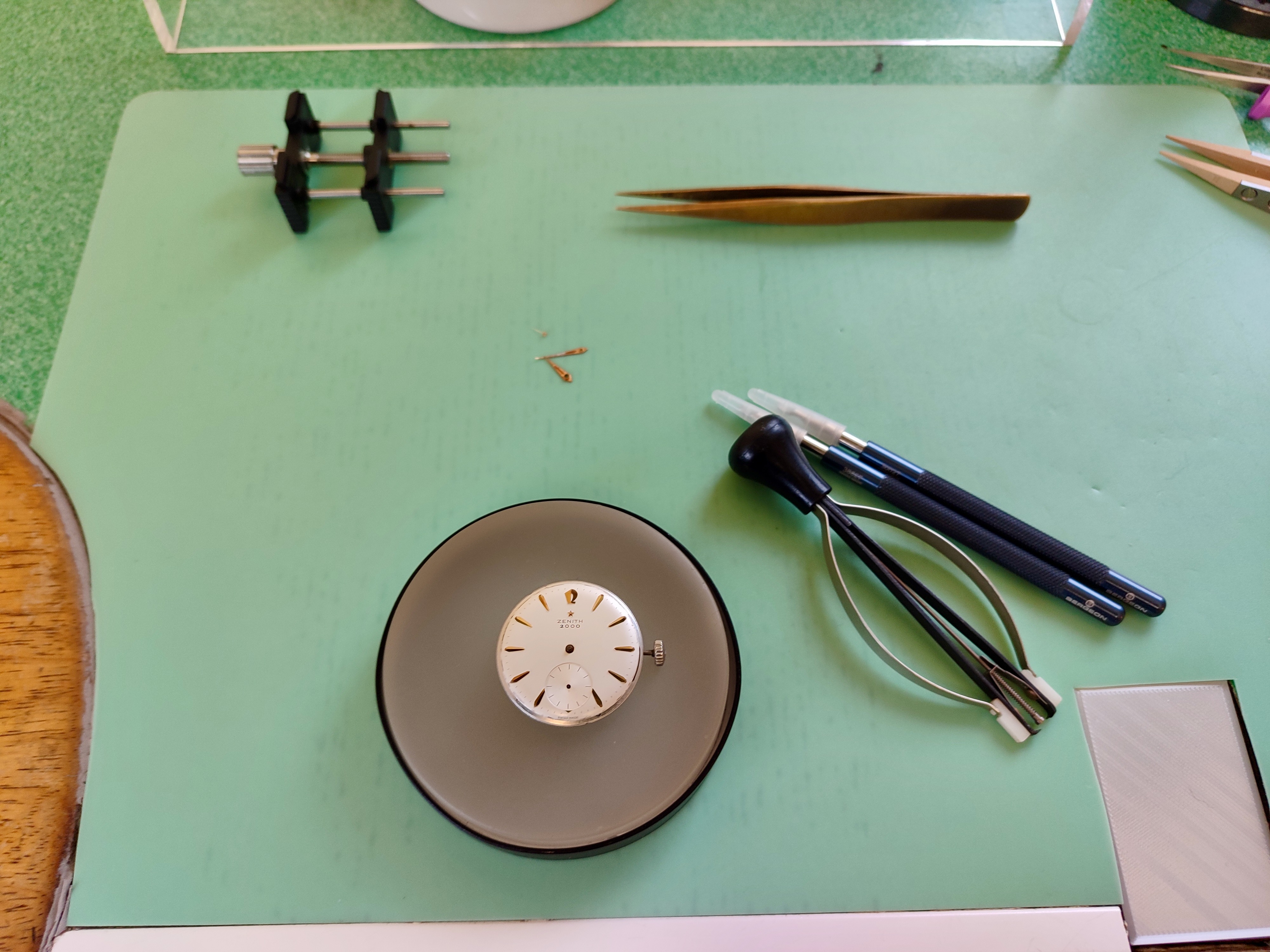

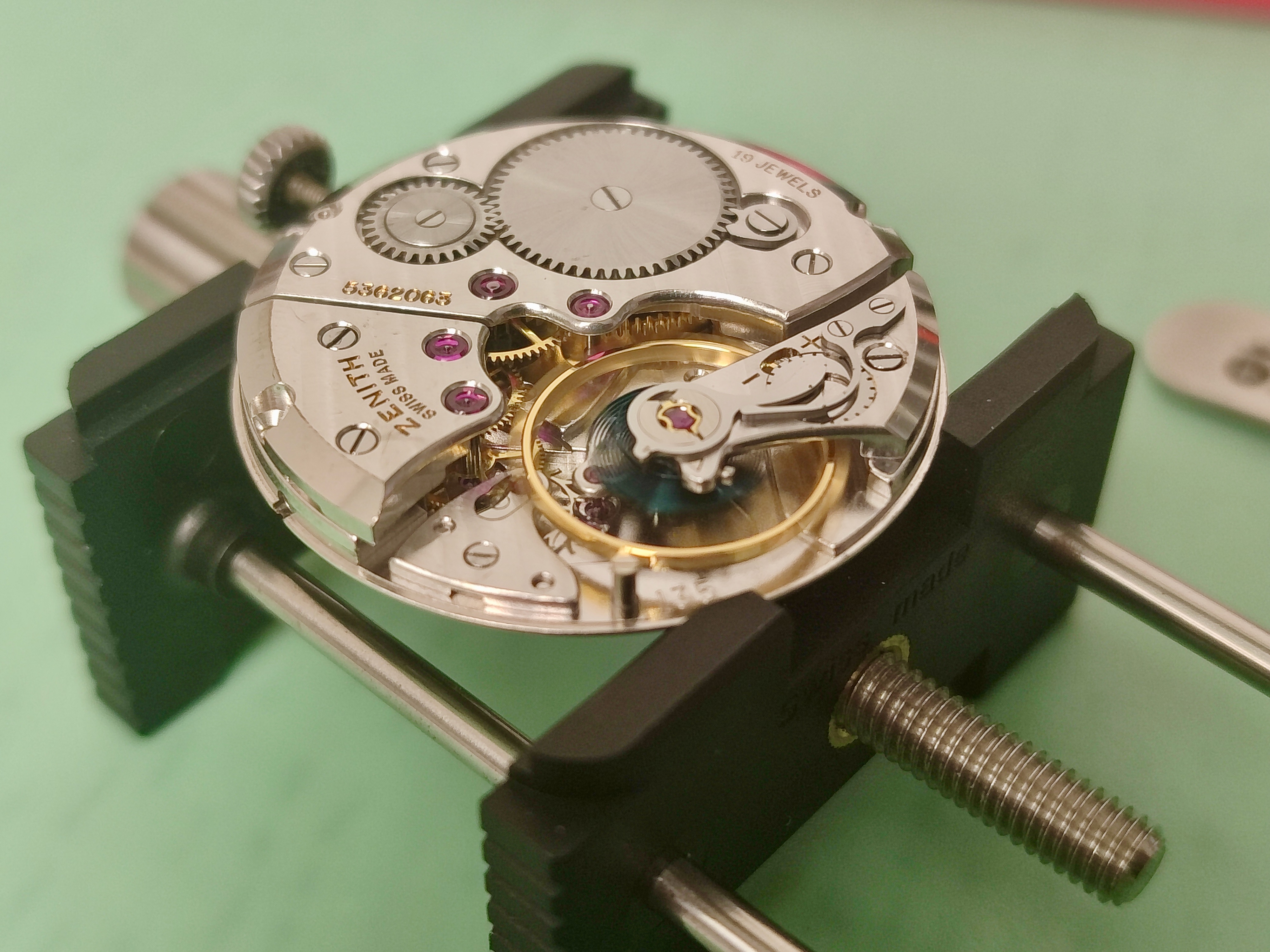

    Voilà le mouvement remonté, il est tout beau tout propre ! C’était un chouette mouvement que je ne connaissais pas. Un peu spécial, avec ses deux lanternages, un sur une roue et une autre sur un axe libre au centre.
    Attentes réalistes Calibre Zénith135 135-23
    Il est ensuite testé au witschi. Il teste le mouvement sur toutes les positions, et m’indique le plus important, l’amplitude.
    L’amplitude de départ était au mieux de 200° en position horizontale (là où l’amplitude doit être la plus élevée) et après la révision cette valeur était au maximum de 280° donc parfait de ce côté. Je laisse le mouvement se stabiliser pendant 24h pour que la lubrification s’homogénéise un peu et je le règle. Une fois le réglage fait, je remonte le cadran et les aiguilles, puis j’emboite le tout. Pour ça j’ai une machine un peu spéciale, un micro flux laminaire pour être sûr de ne pas avoir de poussière sur le cadran, les aiguilles, le plexi etc.

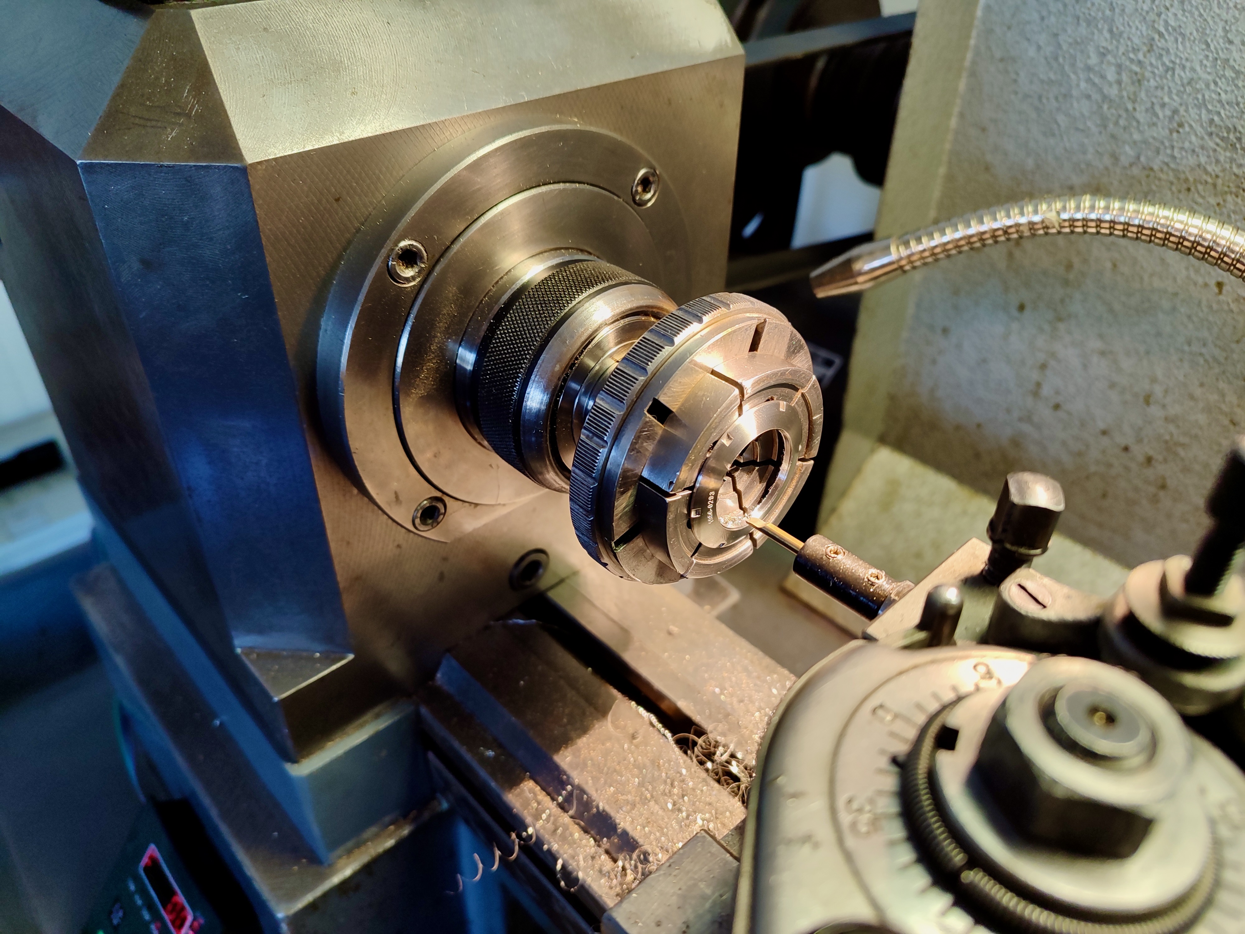

    Attentes réalistes Calibre Zénith135 135-25-4
    Pour transformer un fond existant en fond saphir, c’est possible à coût raisonnable si on part d’une base existante, hélas le fond de celle-ci est spécial et donc les seules options sont la fabrication de A à Z ou bien transformer un fond d’une autre Zenith 2000.
    Je vous mets pour terminer quelques photos de la modification d’un fond. Evidemment pour ce fond là il fallait que la montre reste étanche 100m Wink
    Attentes réalistes Calibre Zénith135 135-25-1
    Attentes réalistes Calibre Zénith135 135-25-2
    Attentes réalistes Calibre Zénith135 135-25-3
