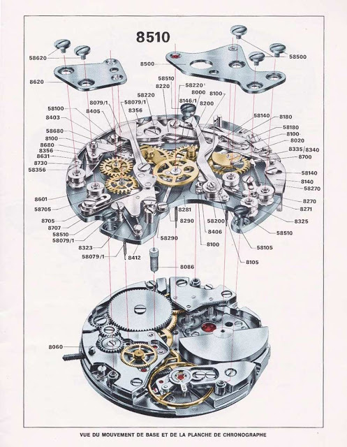

    Bonjour à tous ,
    A l’époque de la création du calibre 11 , les intervenants du consortium Breitling/Heuer /Hamilton/Buren n’étaient pas concepteurs de mouvements chronographes contrairement à Seiko avec les 6138/6139 et Zenith avec l’El Primero qui sont des mouvements de conception intégrée, c’est à dire des mouvements conçus à partir d’une feuille blanche, conçus dès le départ pour être des mouvements chronographes, et comprenant d’origine toutes les fonctions chronographes .
    pour créer le calibre 11 en 1969 , ce consortium à pris comme base un mouvement 3 aiguilles Buren à micro rotor , qui permet de gagner de l’épaisseur, sur lequel ils ont superposé coté fond de boitier un module (ou planche ) chronographe Dubois-Dépraz .
    la conception du mouvement de base avec le rotor intégré ne permettant pas de disposer les poussoirs du chrono coté couronne de remontage, ils ont tourné le mouvement d’un demi tour , la couronne se retrouvant ainsi à gauche .
    cette conception était du à un impératif technique, pas à un choix visuel !
    Antoine PIN CEO de TH ne sait pas ce qu'il raconte ... consternant. Calibre-11-1969-exploded-view
    actuellement le calibre 11 est toujours conçu de façon modulaire (ce qui pour moi est du « bricolage » mais cela n’engage que moi !) à partir d’un mouvement de base 3 aiguilles Sellita SW 300 sur lequel est superposé un module chrono Dubois-Dépraz .
    le choix de la couronne à gauche est purement visuel , puisque la masse de remontage est extérieure, coté fond de boitier, et le module est cette fois çi superposé coté cadran , le mouvement de base est tourné d’un demi tour pour avoir la couronne à gauche mais il n’ya aucun impératif technique à cette disposition…
    quand on soulève le capot effectivement, ce n’est pas terrible, avec tous les soucis de fonctionnement que ce mouvement a eu … Chinois
