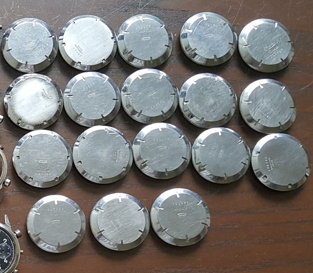

    le fond du mien est identique avec le serial et les 3 étoiles du céthéor
    fonds de Airain type 20
    Airain Chronograph Type 20 (Valjoux 222) 25041105462914657918571833
    Isosta

    Allez, je prends une grande respiration… et je reprends isosta dans la foulée Airain Chronograph Type 20 (Valjoux 222) Blunt_gi Pour moi il n’y a pas deux, mais trois fonds de boite différents (encoches fines longues, encoches larges courtes et encoches larges longues).
    On voit les trois modèles différents sur la première ligne de ta photo isosta.
    Voici mes trois type XX avec les trois fonds de boite différents.
