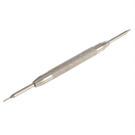

    Je ne parviens pas à retirer le bracelet caoutchouc de ma SKX009. confiused J’ai un petit outil de ce genre:
    Aide pour retirer un bracelet caoutchouc Seiko 51PjsgMYNSL._UX466_
    Mais je pense que l’embout est trop petit pour les barres et le bracelet ne laisse vraiment que très peu de place de manœuvre.
    Quelqu’un aurait un conseil ?

    Le Belge
    Tu es certain que le pompes utilisées ne sont pas pour cornes percées ?
    Ca m’est arrivé avec une 009 achetée d’occase et j’ai dû sacrifier le bracelet caoutchouc

    Kahin
    Il te faudrait plutôt ça pour enlever le bracelet de ta SKX.
    Aide pour retirer un bracelet caoutchouc Seiko Outil_10
    #420003618462
    Vyma
    Une petite lame de couteau fine genre celle d’un couteau suisse ça passe.C’est comme ça que j’ai fait pour enlever celui de ma skx007.
    #420003618463
    simke
    Ou encore plus fin : une lame de couteau de modélisme… Avantage : extra fine et elle accrochera le bout de la pompe.

    Fantomas
    Ne mets pas la montre à plat mais verticale, la corne sur laquelle retirer la pompe en haut. Puis fait bras de levier après avoir insérer le bergeon.
    Ici exemple du bras de levier à faire. Mets du scotch sur les cornes pour éviter que ça raye tout en sortant.
