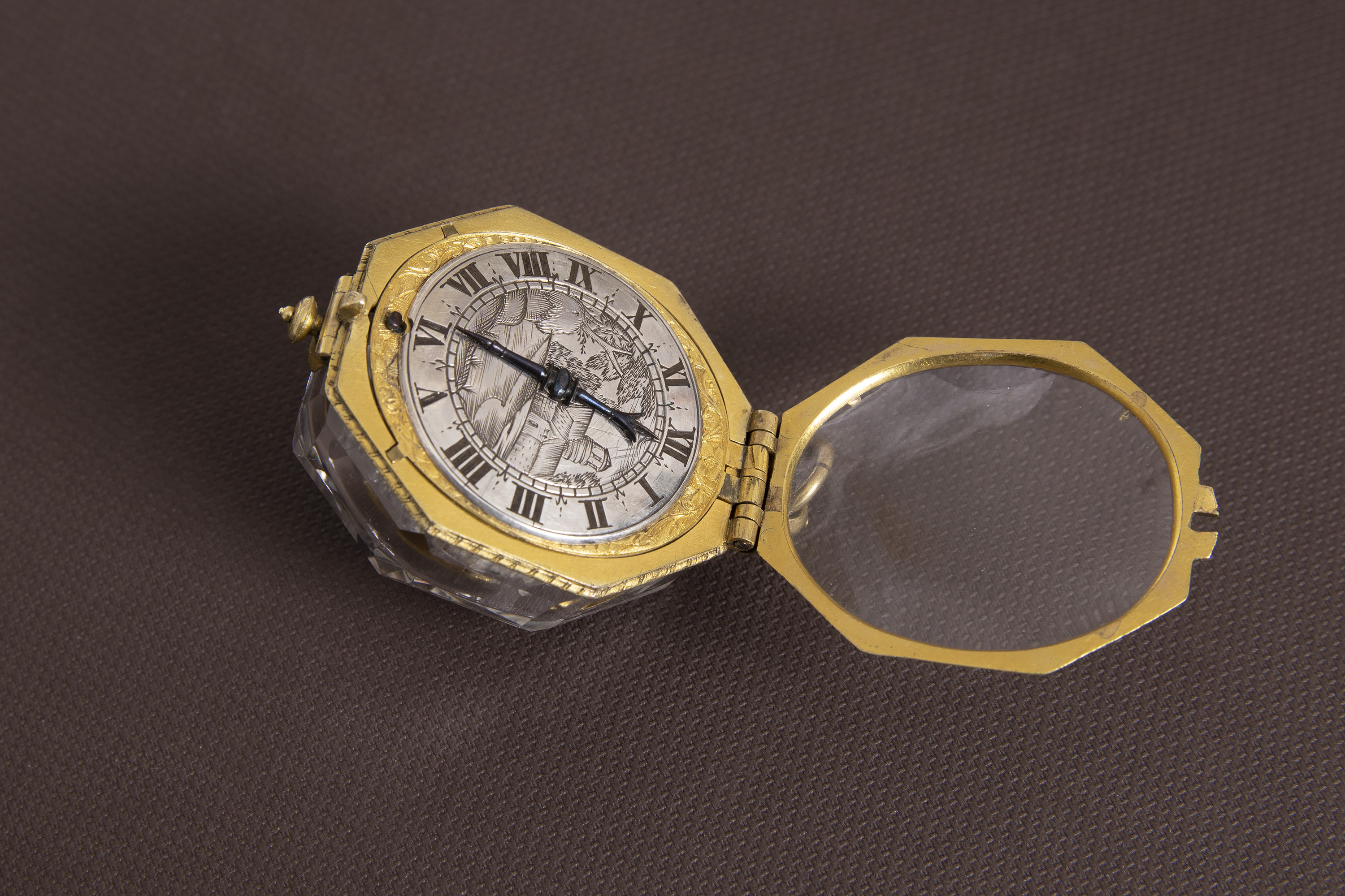

    Il y a quelques jours a eu lieu des enchères dispersant les pièces d’un grand collectionneur de montres anciennes, j’ai fait l’acquisition de l’une d’elles
    ~1650, une montre octogonale taillée dans du cristal 52409692355_6e548c6933_o
    Ça faisait quelques années déjà que je cherchais une pièce datant d’avant l’invention du balancier spiral par Huygens et appliqué pour la première fois dans une montre en 1675 par Thuret. Celle-ci n’est pas seulement une montre pré-balancier spiral mais son boîtier est taillé dans du cristal de roche, ce qui est très rare et qu’on ne retrouve pas dans tous les musées d’horlogerie
    ~1650, une montre octogonale taillée dans du cristal 52409247186_dfa8ceddd2_o
    ~1650, une montre octogonale taillée dans du cristal 52409247156_b732f94594_o
    ~1650, une montre octogonale taillée dans du cristal 52409247111_b8df16221f_o
    Cette pièce date donc de 1650 environ et a été fabriquée par Estienne Hubert à Roüen (orthographie en Jersiais, dialecte normand)

    Une très jolie merveille et dans un état qui laisse pantois.
    Merci poour ces photos et cette vidéo parfaite.

    Très original, très belle pièce.
    En plus du côté technique, ce cristal taillé est une merveille. bravohap
