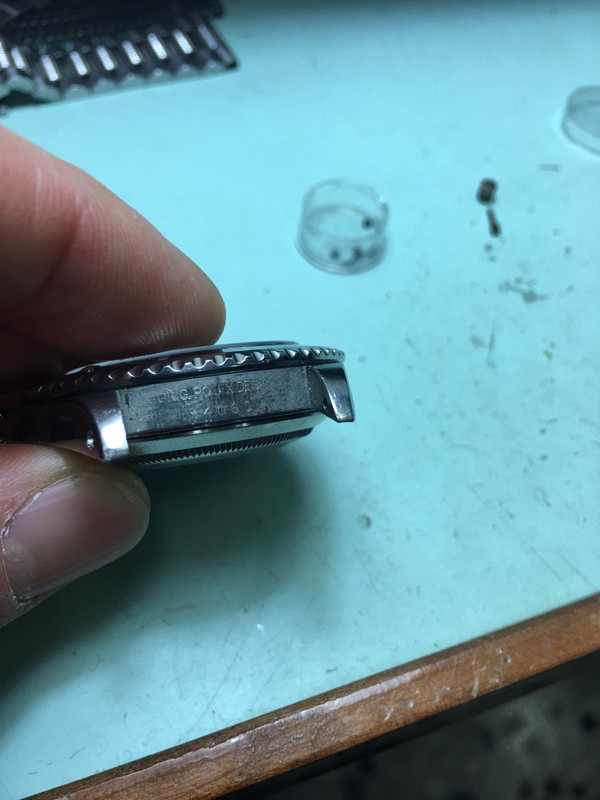

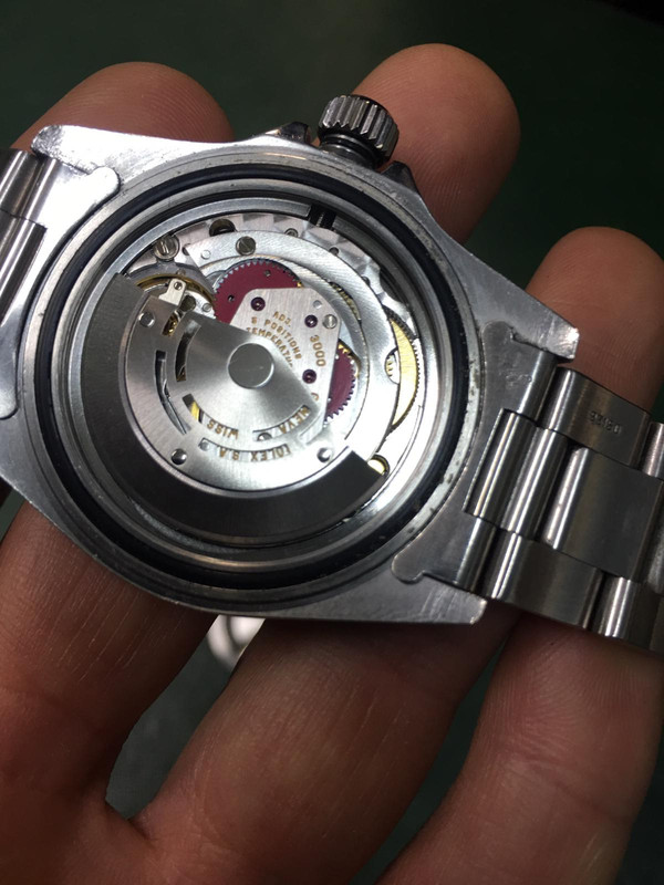

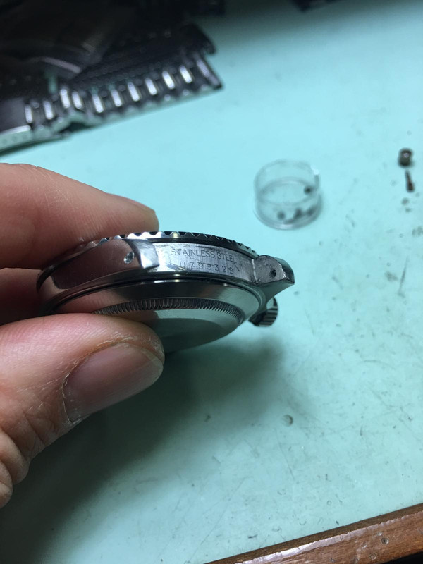

    Folgore
    Mon ser U revision
    ser U
    14060M ou pas M ? IMG-20190103-WA0013
    14060 (NO M!)
    14060M ou pas M ? IMG-20190103-WA0015
    cal 3000

    #420005032970

    ttmax
    Pas nécessaire de l’ouvrir. Le calibre 3000 de la 14060 fait tourner les aiguilles en sens anti-horaire quand la couronne est déplacée dans le sens horaire.
    Pour un 3130 de 14060M c’est l’inverse, sens horaire de la couronne et des aiguilles.
