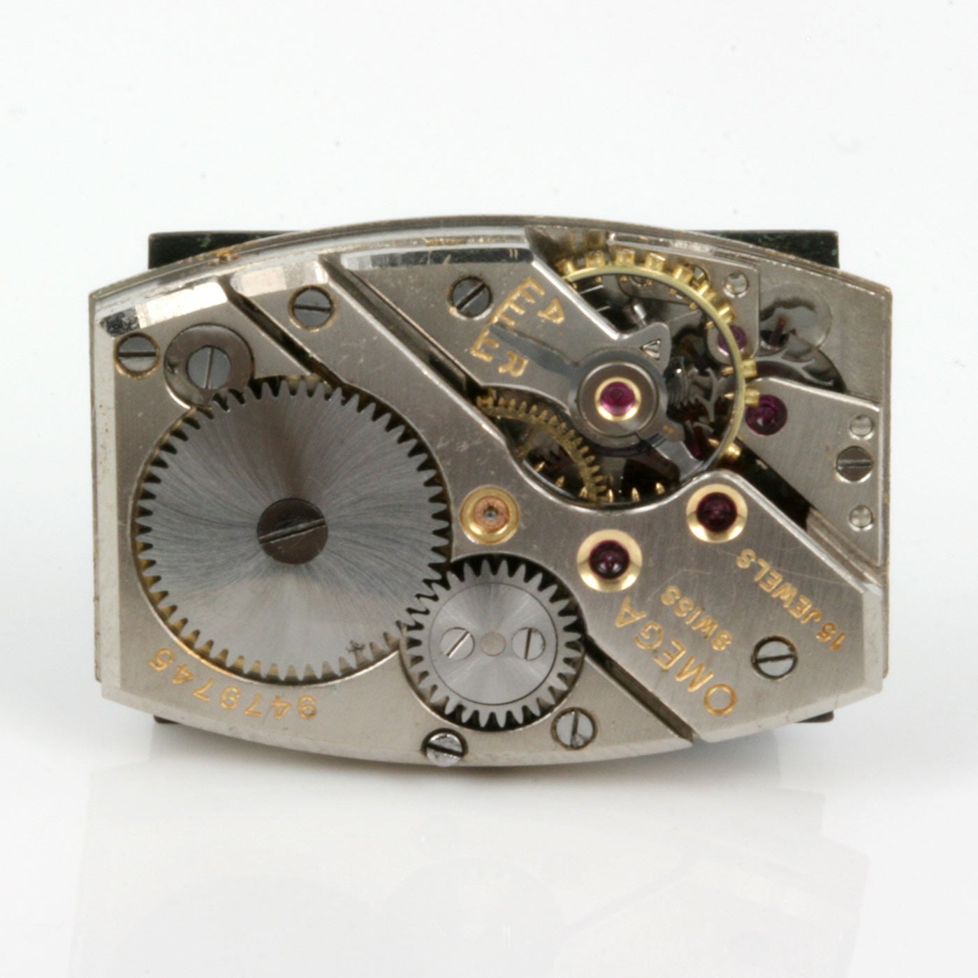

    libellule70
    Pour ma prochaine restauration, j’ai besoin d’un cadavre Oméga T17 dont le spiral est intact.
    [TOPIC UNIQUE] ICI vos demandes de recherche de fournitures et pièces - Page 30 Omega-T17-p644-8
    Si le balancier est bon, c’est encore mieux, mais le spiral me suffirait.
    Merci d’avance Chinois
