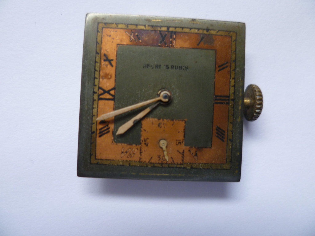

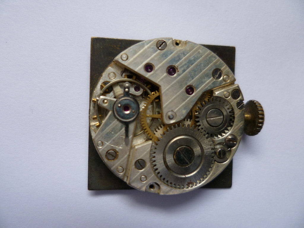

    Gillles
    Bonsoir,
    Une ancienne montre retrouvée dont je ne connais absolument pas l’histoire
    Elle est « bloquée »
    Dimension : boitier 2.60 x 2.60 – cadran 2.35 x 2.35 – diamètre du mouvement 2.30
    Pour faire identifier son mouvement : C'est ici ! (tome2) - Page 5 Gfqs
    Pour faire identifier son mouvement : C'est ici ! (tome2) - Page 5 Dt8u
    avec ce qui reste du boitier
    devant https://www.zupimages.net/up/16/09/8fxx.jpg
    derrière https://www.zupimages.net/up/16/09/8zcp.jpg
    Merci
