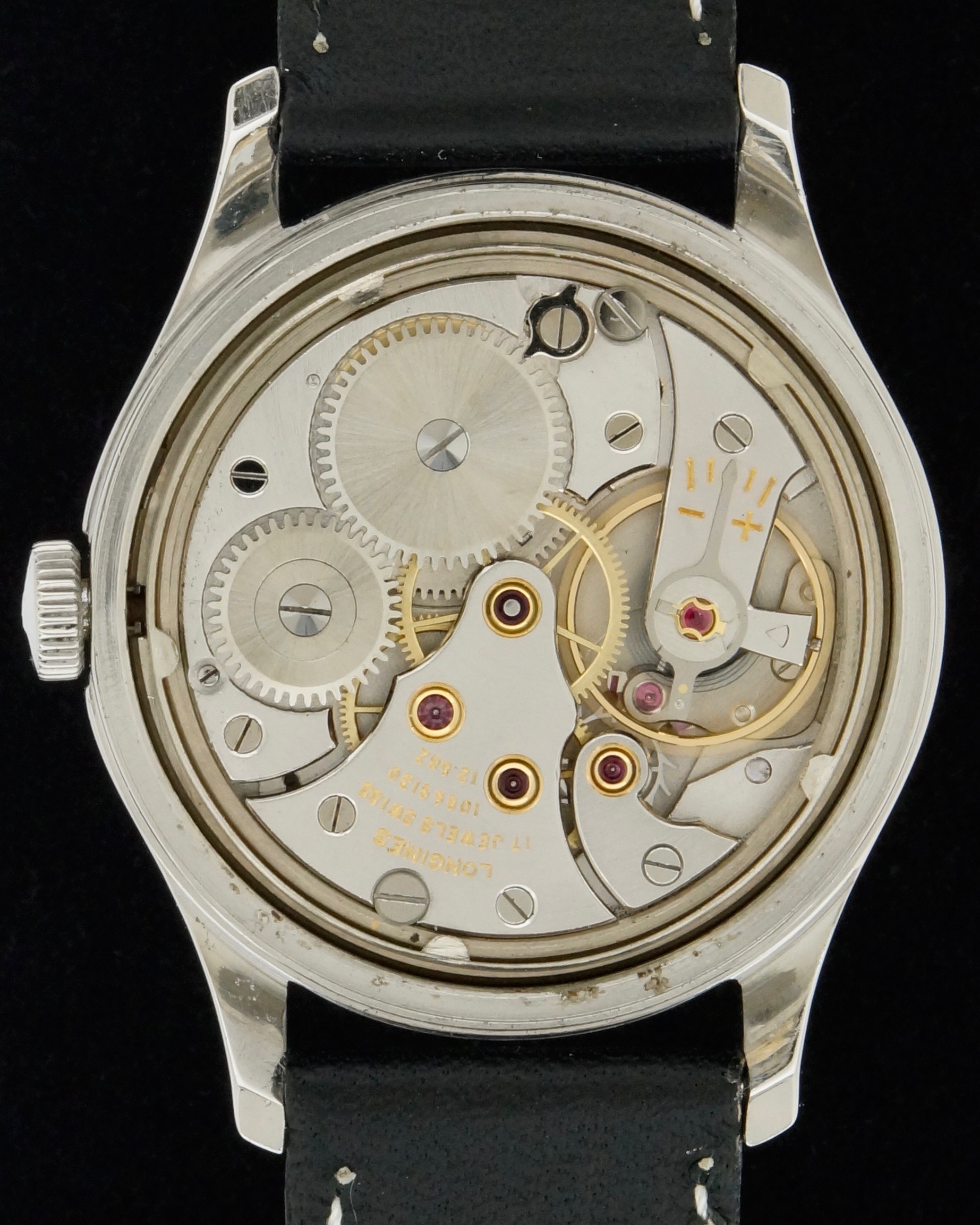

    #420004218491
    Willyyy
    Alors voici :
    Pour faire identifier son mouvement : C'est ici ! (tome2) - Page 11 1552052552_Longines_calibre_12.68Z_annee_1959_clinique_horlogere
    #420004218492
    Hypnos
    Ben là c’est facile, c’est même marqué dessus:
    Longines 12.68Z
    #420004218875

    #420004218494
    Hypnos
    C’est un très bon mouvement, comme tous ceux que Longines produisait à l’époque.
    C’est la dernière version du calibre (la platine est très légèrement différente). J’ai la première version des années 40 (sans incabloc), la tienne a 20 ans de plus.
    Ton mouvement est en panne (tu te soucies de la disponibilité des pièces…) ?

    #420004218495
    Willyyy
    Merci beaucoup pour ce retour.
    Je souhaite conserver ce modèle en état de fonctionnement, d’où ma question de la disponibilité des pièces de rechanges ; néanmoins, j’habite à 40 kilomètres de Saint-Imier donc je pense que je serai à même de trouver les ressources, quitte à payer un supplément.
