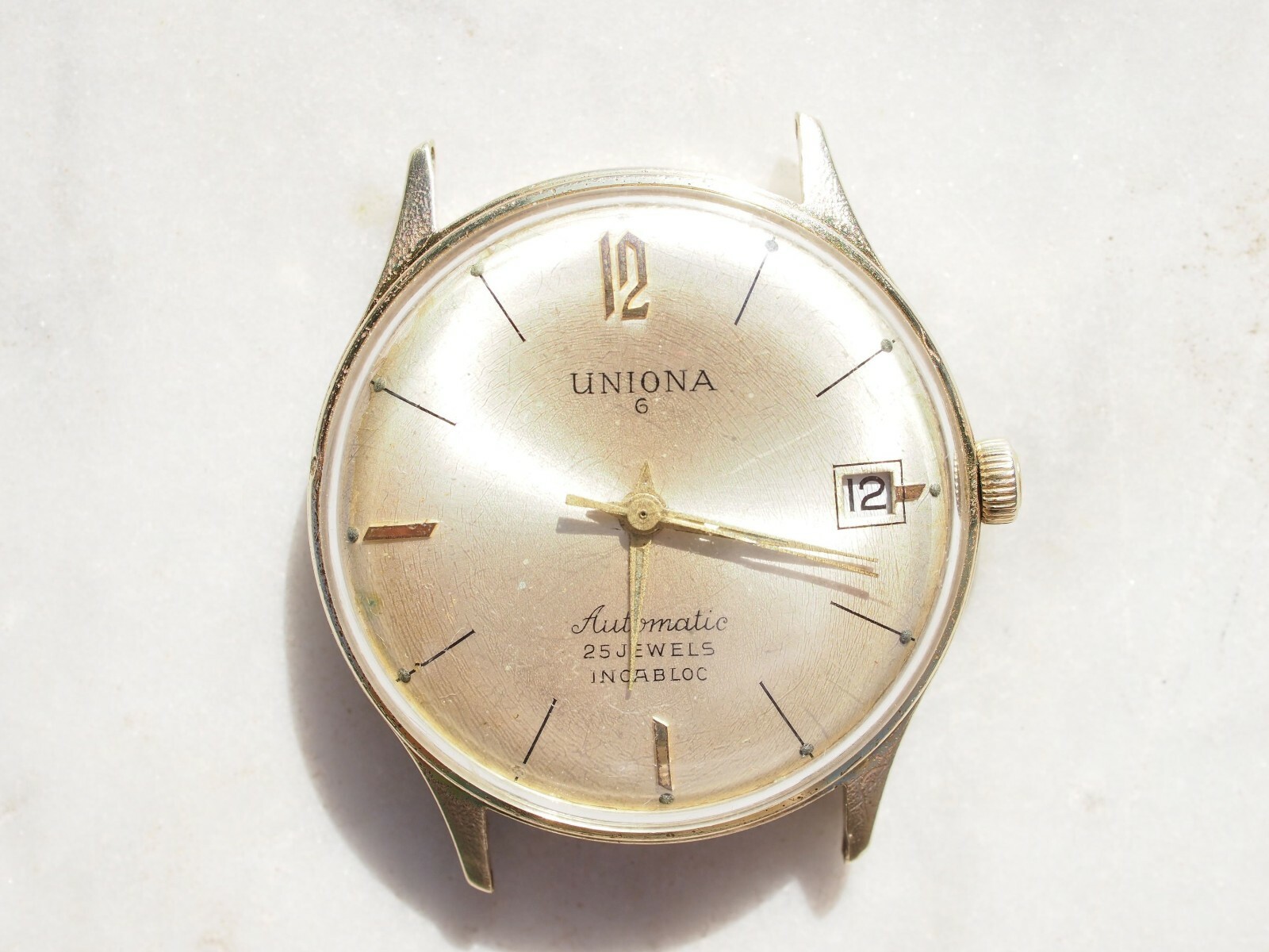

    Joaquimg
    Queuq’un connait la marque UNIONA ?
    Merci!
    Ci dessous photo de la montre:
     [Postez ICI les demandes d'IDENTIFICATION et RENSEIGNEMENTS de vos montres] - Page 30 S-l1600
    #420003998860
    Joaquimg
    Avez-vous des informations concernant cette marque?
    MERCI§
    #420003998861
    kelorkilé
    MERCI§
    UNIONA : J. Baron à Osnabrück Allemagne, cette maison existe encore et est assez vieille on trouve des factures qui datent de la fin du XIXème siècle.
    Amicalement GG Wink
    #420003998862
    Hypnos
    Uniona fabricant: J. Baron Taschenuhren, Armbanduhren, Handel; Osnabrück, Deutschland
    Dans ta montre il y a certainement un mouvement PUW (Pforzheimer Uhren Werke)
    du genre PUW 1260/1360/1560 …
    http://www.ranfft.de/cgi-bin/bidfun-db.cgi?10&ranfft&2&2uswk&PUW_1260
