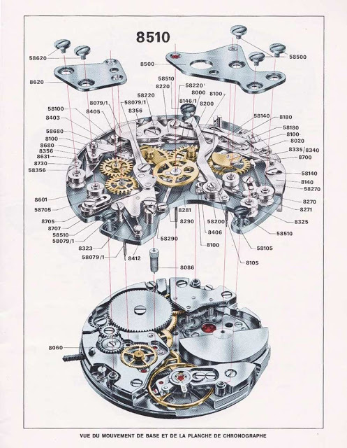

    Bonjour à tous, en relisant le post je remonte ta remarque : c’est effectivement une spéculation, mais cela imposerai de créer un nouveau mouvement et non pas d’adapter le calibre TH20…ce qui a un coût non négligeable.
    je l’ai déja expliqué ailleurs, mais en 1969 le choix de positionner la couronne à gauche était le fait d’un impératif technique : le mouvement était de conception modulaire, avec un mouvement de base Buren à microrotor sur lequel était superposé coté fond de boitier un module chrono Dubois Dépraz .Vu l’emplacement du micro rotor à l’intérieur du mouvement , il n’était pas possible de positionner le module pour avoir la couronne de remontage et les poussoirs du même coté .Le mouvement à donc été tourné d’un demi tour , la couronne se retrouvant à gauche .A l’époque le marketing a présenté cela comme un choix visuel , la montre étant automatique ,plus besoin de la remonter bla bla bla… discours adapté pour faire passer cet impératif technique…
    le calibre 11 de 1969 en éclaté :
    Le club des heureux propriétaires de TAG HEUER - tome 2 - Page 30 Calibre-11-1969-exploded-view
    le calibre 11 actuel étant également modulaire,avec un mouvement de base Sellita+ module Dubois Dépraz, le choix de la couronne à gauche est purement visuel pour reproduire le look de l’ancienne montre: le rotor de remontage étant extérieur au mouvement et coté fond de boitier , le module chronographe cette fois çi superposé coté cadran , il n’ya plus de contrainte technique pour imposer cette disposition .
    La conception modulaire est économique pour créer un mouvement avec une complication chronographe ou autre: un mouvement de base existant sur lequel on superpose un module existant et conçu pour ce mouvement et le tour est joué
    Le TH20 est un mouvement intégré « maison » , conçu dès le départ pour disposer de toutes les fonctions chronographes : tout le mouvement et les différents compteurs leviers, cames ,pignons, mobiles, etc font un tout , pas de mouvement de base+module .
    Ce mouvement a été conçu pour avoir couronne de remontage et poussoirs à droite , passer la couronne à gauche ne relèverait pas d’un coup de baguette magique mais nécessiterait de revoir le dessin, la conception , la fabrication du mouvement, donc de nouveaux coûts pour un nouveau mouvement … Chinois
