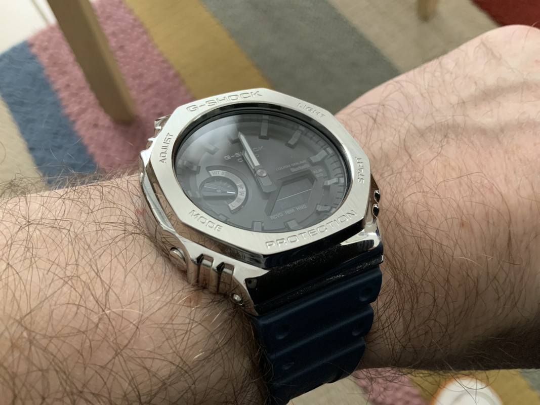

    Je viens de recevoir mon boitier acier pour remplacer celui en résine de ma ga-b2100 (bien usé à cause de travaux divers).
    Je suis assez mitigé: le boitier semble assez fidèle à ceux des modèles GM, mais en plus épais.
    Je n’ai pas trop osé serrer trop les vis de montage, que se soit avec celle d’origine ou celles fournies, mais j’ai un léger jeu entre le boitier et le module, ce qui peut s’entendre lorsque je secoue mon poignet.
    Est-ce que je devrais serrer plus?
    G-Shock mod'? - Page 14 IMG-2731
    Ça m’a donné envie de prendre une gm et de retrouver un boitier en résine du coup.
    Incompréhensible Teste en y allant pas comme un bourrin non plus…après une petite calle en plastique que tu auras récupérée sur un truc machin chouette.. Bon si tu as payé ta coque 10€ bricole si c’est 100 va raller
    #420004142082
    gaban
    Non, avec la promo 25€ au lieu de 31. C’est pas donné non plus pour ce que c’est, même si côté finitions c’est pas trop mal, ça n’est pas fidèle à 100%. (il me semble que sur les GM, les côtés sont brossés, mais je me trompe peu-être)
    J’ai tenté un vendeur dont les retours étaient positifs, et chez qui j’étais presque certain que c’était la version sans vis sur le bezel et avec les mentions . J’ai hésité pour le bracelet métal, mais pareil, il y a de tout et ça va de 20 à 80€ selon la qualité.
    De quoi réfléchir.
    #420004142083
    jet75
    Normalement, il ne doit pas y avoir de jeu.
    Soit les vis ne sont pas en butées, soit il y a un défaut.

    gaban
    Petit retour sur le mod: je préfère trouver un nouveau boitier en résine pour ma GA B2100, je trouve au final le boitier d’aliexpress un peu trop grossier. J’ai par contre acheté une GM-2100CB 3AER, en espérant lui trouver un bracelet métal qui ira bien avec son acier teinté.
    Je l’ai aussi changé sur ma vielle 5600 je n’ai vu aucune différence de qualité. L’ali s’emboîte bien mieux car il est neuf.
    #420004142088
    gaban
    Je ne sais pas si il y a une différence entre le boitier d’une GA 2100 et une GA B2100, mais sur le boitier que j’ai pris sur ali, j’ai du compenser avec du scotch, car il y avait 1/2 millimètre ou plus de jeu, ce qui s’entendait lors d’un mouvement du poignet.
    Le boitier est donné pour être compatible GA B2100.
    L’épaisseur était trop importante à mon goût, et je préfère me tourner vers un vrai modèle.
    Quand à la 5600, c’était pour un boitier acier ou résine?
