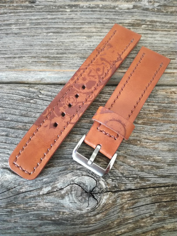

    Voici un strap en 20/18mm que je viens de terminer, j’ai gravé au laser une image de calibre Oméga sur une partie du brin long. J’expérimente depuis un moment la gravure laser sur cuir et je trouve que le résultat est surprenant.
    Les possibilités offertes par cette technique sont extrêmement nombreuses en termes de motif, ça demande pas mal de travail en amont de la gravure mais c’est très intéressant.

    Je trouve ce travail vraiment impressionnant, bravo à toi, le rendu de la gravure est intéressant, pas super lisible pour celle ci, mais vraiment esthétique en tout cas !

    Merci @LionelMlesmontres pour les compliments, et comme tu le dis le motif choisi n’est pas très lisible. Il faut savoir que le laser réagit différemment selon le type de cuir, mais aussi sa teinte donc il faut ajuster au cas par cas.
