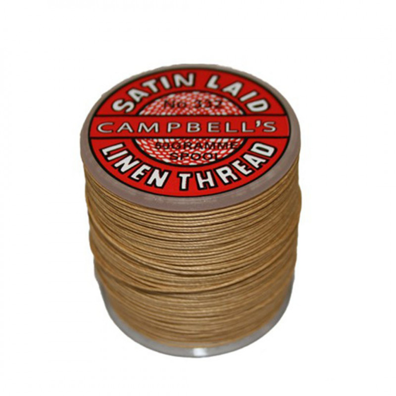

    Un petit hors sujet, mais tout de même à propos de coutures sur cuir…
    Je compte faire une ceinture, avec un minimum de couture dessus, voir, si j’ai le courage, toute la longueur aller/retour…Est-ce que ce genre de fil serait adapté ?:
    Fil de lin satiné CAMPBELL’S – 332
    Fabrication de bracelet maison - tome 2 - Page 22 Fil-de-lin-332-beige-183
    #420003638719
    hitmanflo
    c’est un très bon fil thumleft
    je l’utilise souvent, mais pour les straps
    bon courage thumright
    car c’est long une ceinture affraid
